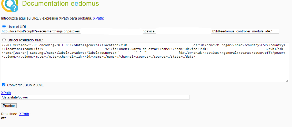

Messagepar Perchero » 07 Fév 2024 08:21
Bonjour, j'ai une machine à laver Samsung et j'aimerais récupérer l'état (ON/OFF) dans eedomus.
J'ai téléchargé le script et le lave-linge me reconnaît, mais le statut dans eedomus n'est pas mis à jour.
Dois-je modifier le script ? Pourriez-vous m'aider?

Messagepar Perchero » 08 Fév 2024 12:09
Eedomus reconnaît désormais la machine à laver. Le problème est que l'état de l'appareil que je souhaite récupérer (ON/OFF) n'est pas mis à jour dans eedomus.
Si je demande manuellement la commande, le résultat est correct, mais pour une raison quelconque, l'état de l'appareil n'est pas mis à jour.
Je n'ai pas les connaissances nécessaires pour modifier le script... Je me demandais si quelqu'un avait déjà fait cela et pouvait le partager.
Perchero
Messages : 6
Inscription : 19 Avr 2018
Re: Samsung SmartThings
Messagepar dommarion » 08 Fév 2024 19:41
Bonsoir Perchero,
Si l’état est correct dans la fenêtre de test, regarde quelle est la fréquence de mise à jour dans ton périphérique. Elle peut être mise à 1 minute car l’API peut être consultée très fréquemment (par défaut 15 minutes).
Bonne soirée
Dommarion
