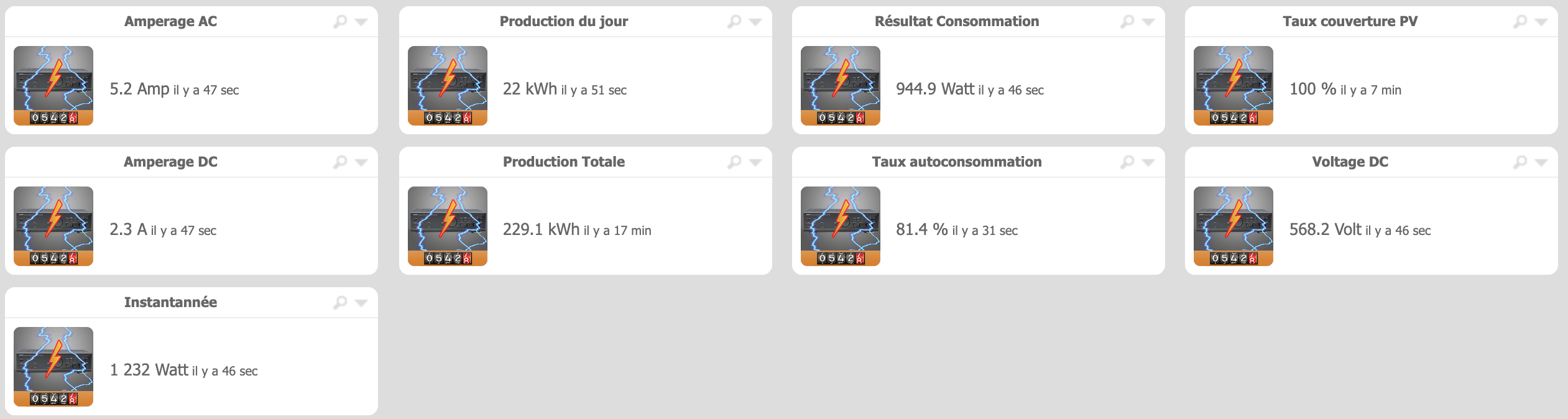

J'ai acquis depuis 2 semaines effectivement un Symo 6.0.3M de chez Fronius. Pour le moment, je peux affirmer que c'est un vrai bonheur.
Une API quasiment totale. J'aurais aimé avoir un accès à la config via http notamment pour ce qui concerne l'injection dans le réseau, mais pour tout le reste, cad les les informations de productions, tout est interrogeable en temps réel.
La eedomus interroge en permanance et le delestage se fait en fonction de la production PV.

L'onduleur est couplé à un smartmeter qui donne en temps réel la consommation et la production.
Je te passerais en MP les captures d'ecrans si cela peux t'aider dans ta prise de décision. En tout cas, la Page web du SolarWeb est trés bien faite, tant sur PC que sur smartphone. L'appli androide reste par contre basique.
