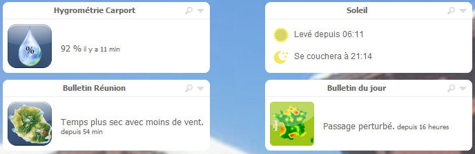

Le temps pourri pour le Vol Libre à La Réunion m'a donné assez de temps pour finaliser les mini-didacticiels avec un dernier qui décrit:
une méthode globale de conversion des HTML en XML.
Il se trouve dans la section PHP, avec les "tips", puisque ce n'est pas un didacticiel de la série "pied à l'étrier" qui décrivent des notions de base, mais, en partant de ces notions, de la création de scripts pour la quasi totalité de leur utilisation, à savoir comment extraire des données d'une page HTML quelconque pour pouvoir avec un XPath alimenter un périphérique Eedomus.
Il comporte:
  • Une reprise de l'exemple de l'extraction de la donnée météo du dernier de la série "pied à l'étrier", non plus avec de la suppression du code inutile, mais avec la capture de la donnée nécessaire.
  • Un exemple virtuel d'extraction multiples avec 3 types de données sous deux blocs distincts (on a compliqué les choses pour que vous puissiez faire face à ce genre de situation).
  • Un exemple concret d'extraction de donnée "micro-météo" ou la méthode de suppression de code est presque impossible, comme il s'agit du bulletin météo de l'Ile de la Réunion, cela ne servira pas à grand monde, mais c'est un bon exercice pour construire simplement (sisi) un Regex à l'apparence complexe.
PS : si vous :roll: ou si vous trouvez que je :ugeek: trop c'est qu'il fallait auparavant mettre "le pied à l'étrier" avec les 6 didacticiels de la série qui reprennent tous les bases du précédent afin d'avancer doucement en commençant par le premier et ses 2 lignes de code.
toute remarque bienvenue : surtout pour ceux qui se perdent dans mes explications : je n'ai pratiquement JAMAIS donné le code complet, pour que vous puissiez, dans le bac à sable PHP indiqué, peu à peu construire un code en vérifiant comment il fonctionne avec des tests simples. Chaque ajout de "brique" est indiqué, mais il se peut que j'ai zappé une étape, fait un raccourci trop rapide et que vous décrochiez... merci de m'en avertir.
Pour les autres, prenez en compte que les codes simplifiés ne fonctionnent pas sans les trucs et astuces divers qui serviront à le finaliser : si votre XPath ne renvoi rien, c'est peut être que votre XML n'a pas la bonne syntaxe, à cause d'une apostrophe ici, d'un chiffre la... à vous de chercher la cause et de la corriger : pratiquement tout peut se faire en bac à sable !!!
presque toutes les fonctions Eedomus "bac à sable" sont décrites dans eedotrucs.
