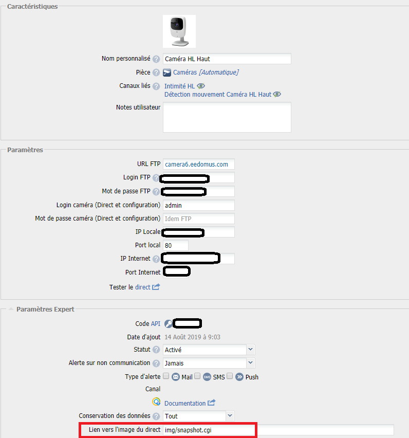

Pour commencer, je vous laisser faire le Reset de la Cam puis la connecter à votre réseau et effectuer la création d'une caméra de type "autre" dans la configuration de la Box Eedomus.
Ensuite, définir le password du compte admin de la caméra HL avec le pwd zzzzzzz généré par Eedomus en allant au menu « Maintenance » de la Caméra HL.
Notez le paramètre expert ("Lien vers l'image du direct") à mettre à jour : img/snapshot.cgi

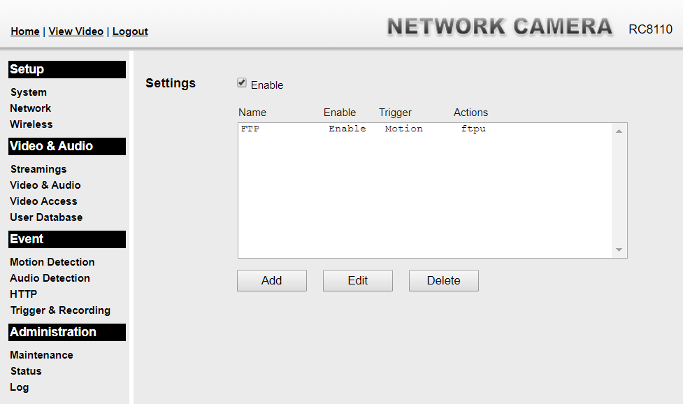

Vérifier que le trigger est bien positionné en allant dans le Menu « Trigger & Recording » de la Cam HL

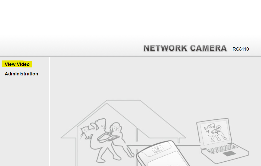

Après le reset de la Cam HL, l'accès à la vidéo en directe n'est pas sécurisé par le compte admin :-( même si l'on a défini un password,
Annotation 2019-08-15 115138.png (134.5 Kio) Consulté 20948 fois
Changer donc cela :
IP_Locale/adm/set_group.cgi?group=USER&login_check=1
Faites un test tout de même !

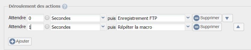

Messagepar OUARZA » 04 Fév 2020 18:09
Avec le script, je n'arrive pas à faire une macro toutes les secondes en cas de détection.
La photo est prise une fois et puis c'est tout.
Avez-vous une idée ?
