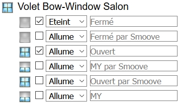

Je ne suis pas certain de bien comprendre le fonctionnement des changements de nom au sein d'Eedomus lors de la déclaration avec Alexa (Cf pièce jointe).
Faut-il tout cocher ? Faut-il modifier le nom ?
Là, dans le cas de ma capture d'écran, Alexa me dit qu'il y a 2 volets bow-window, lequel je souhaite utiliser ??? heu... Je lui dit bien pourtant "Alexa, éteint volet bow-window" mais non, rien ne fonctionne.
De plus, j'ai déclaré 3 volets (véranda, cuisine et bow-window) et une scène permettant d'ouvrir l'ensemble des trois volets. Lorsque, je ne fait pas de surcharge/modification de nom (aucun nom a droite de "Eteint"), mon volet n'est même pas découvert dans mes appareils Alexa, est-ce normal ?
Merci pour votre aide.
