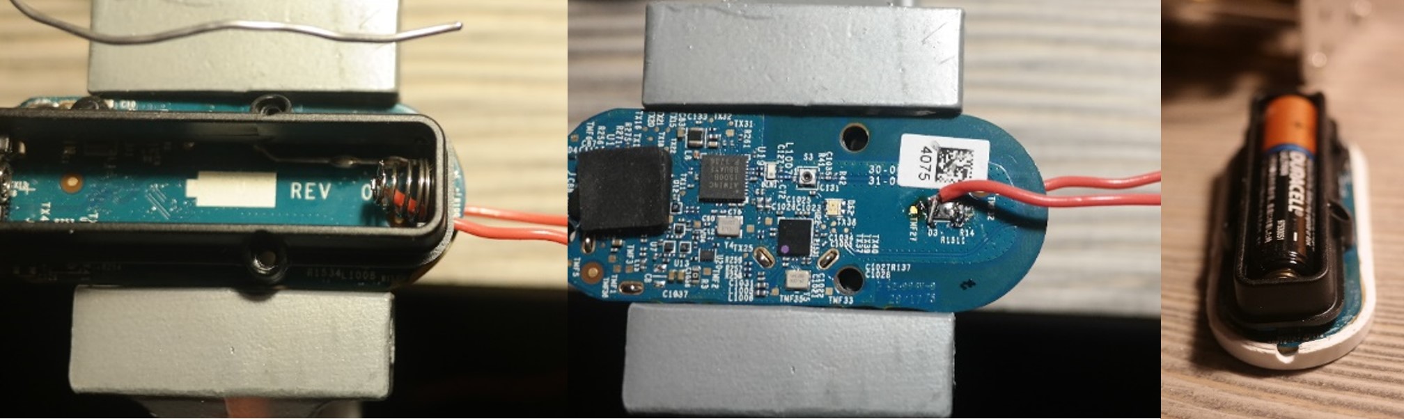

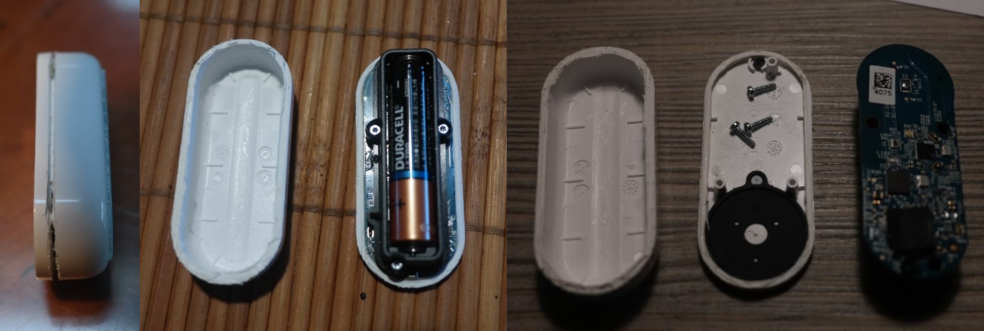

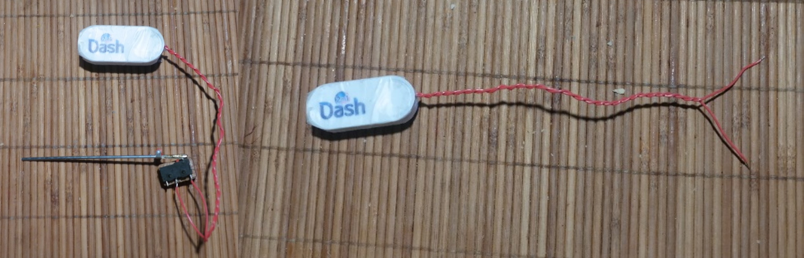

Il y a plusieurs sites qui décrivent comment l’ouvrir (voir chapitre "Références"). Mais pas de chance, Amazon protège ces modules maintenant, mon boiter était scellé, aucune vis pour l’ouvrir. Donc, j’ai scié prudemment tout le tour et ouvert le module un peu comme une boite de conserve. A l’intérieur, 3 vis permettent de sortir le circuit imprimé. J’ai soudé deux câbles, un sur le micro-switch, l’autre sur la masse, pratiqué un petit orifice pour laisser sortir ces câbles, et refermé le module avec du scotch. A nouveau, cette étape n’est pas nécessaire si vous voulez juste utiliser ce switch pour lancer une action.
Installation sur la boite aux lettres

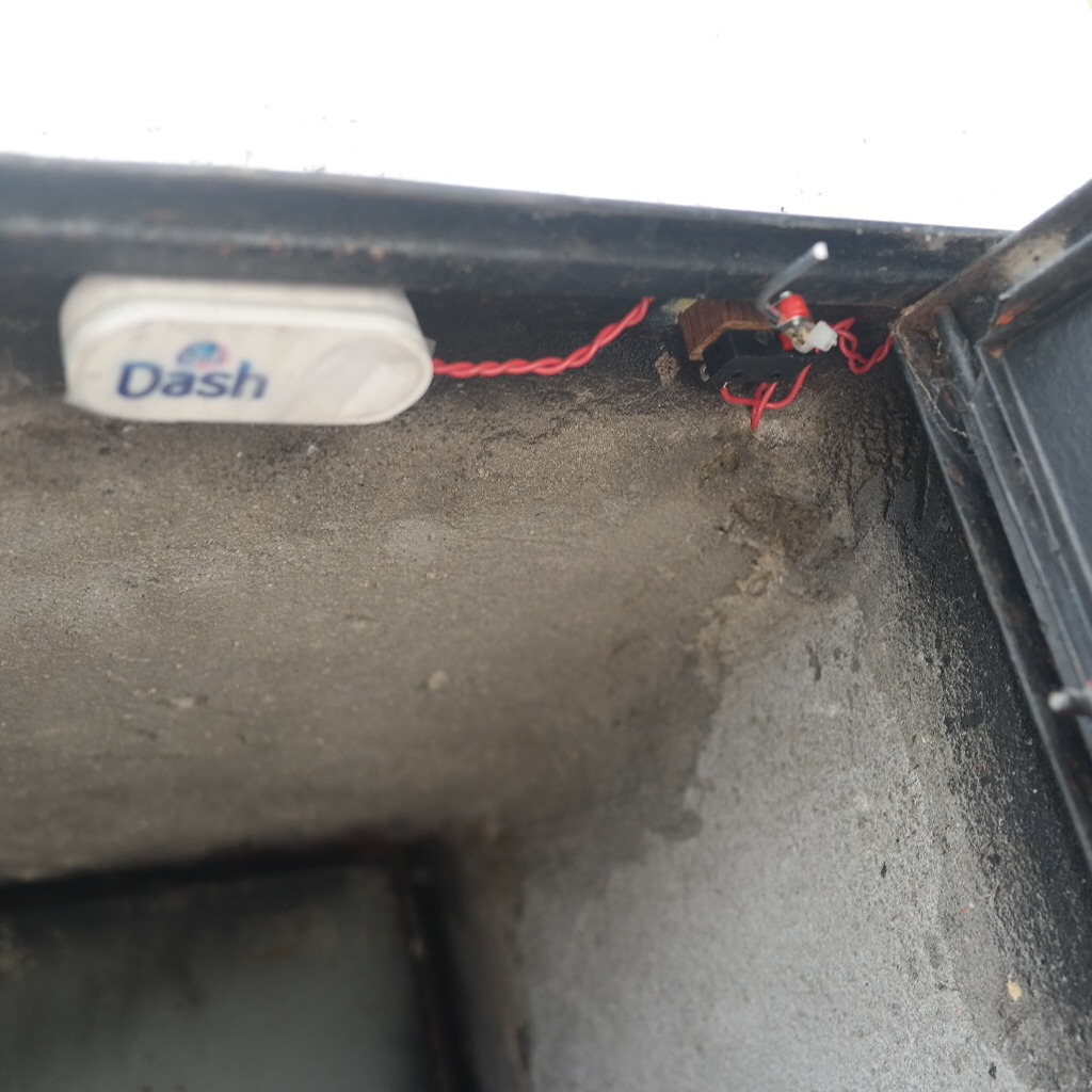

J’ai soudé une petite tige métallique à un switch. Cette tige me permet de bien régler le switch, pour détecter correctement les ouvertures/fermetures de la porte de ma boite aux lettres. Et j’ai collé le switch et le bouton Dash, avec de la colle de contact.

Je trouve cependant ces hacks un peu voyants pour des postiers et livreurs un peu curieux.
Seule la grande porte est surveillée ? Quid de la trappe pour le courrier ?
