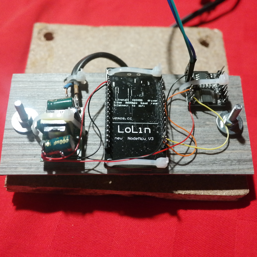

Je vous présente encore un montage simple à moins de 10€ qui permet de donner de la voix de qualité à la eedomus en jouant des MP3/WAW (alarmes, sirène, aboiements, musique, gongs d’horloge, consignes, …).
Ce montage amène un vrai plus pour la eedomus. Il lui donne la possibilité de produire des sons (voix ou autres) d’une qualité remarquable, et en plus, ce montage s’installe où vous le désirez, donc le son ne provient plus de la boite eedomus.
Cette solution se base sur le matériel suivant
•Un module « NodeMCU ESP8266 », acheté sur Wish pour 3€
•Un module « DFPlayer MP3 » acheté aussi sur Wish pour 2€
•Un module alimentation 5V, mais pouvez utiliser un chargeur USB
•Un haut-parleur (trouvé aux poubelles)
•Un module amplificateur, facultative, suivant la puissance que vous désirez. Ce module a coûté 2€
Prérequis: le circuit « NodeMCU ESP8266 » fonctionne par Wifi, et donc, une couverture Wifi est nécessaire là où vous placerez ce module.

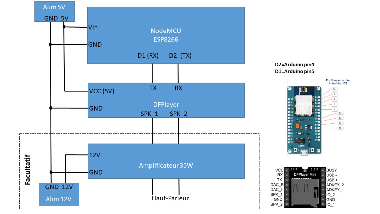

Le montage hardware
Pour mettre en route l’environnement de développement du NodeMCU ESP8266, je me suis basé sur les mini tutos que vous trouverez à cette adresse :
https://easycoding.tn/index.php/nodemcu/
La mise en œuvre de l’environnement de développement du NodeMCU est simple et rapide : en moins d’une heure, je pouvais déjà actionner la led interne du NodeMCU, et une heure plus tard, je pouvais faire la même chose, mais par Wifi. Bref, c’est un module assez impressionnant, qui vient avec toute une série de librairies.
Voici le schéma, relativement simple, qui montre comment le module DFPlayer MP3 est connecté au NodeMCU :
L’amplificateur 35W est facultatif. Dans mon cas, je voulais pouvoir faire hurler mon système, mais si un volume « ordinaire » vous convient, vous pouvez très bien connecter directement le haut-parleur sur la sortie du DFPlayer

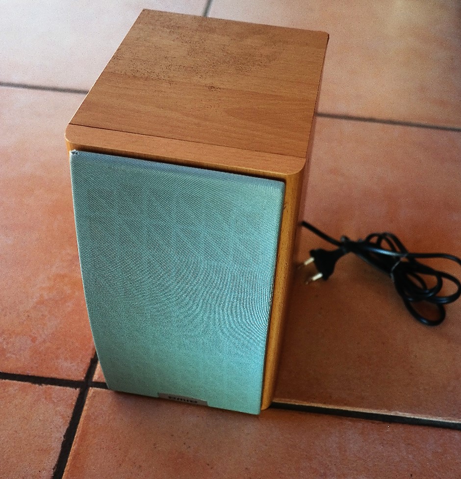

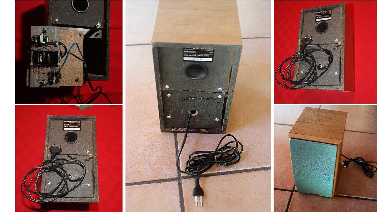

Le boitier
Pour le boitier, j’ai « dégotté » un haut-parleur à la déchetterie de mon village, et j’ai fixé tout ce montage à l’intérieur.

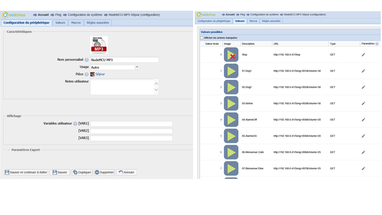

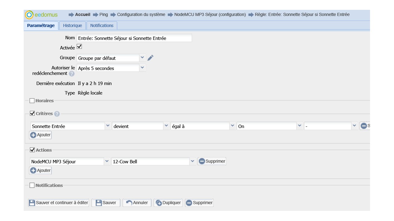

La configuration eedomus
Il suffit de créer un actionneur HTTP, comme cela
• Nom: ModuleMP3 Actionneur
• Pièce: Séjour
• Usage: Autre
• Avec les états suivants. Mettre évidemment votre adresse IP
o Morceau 1 : URL suivante: http://192.168.0.41/Song=001&Volume=10
o Morceau 2 : URL suivante: http://192.168.0.41/Song=002&Volume=15
o Morceau 3 : URL suivante: http://192.168.0.41/Song=003&Volume=20
o Morceau 4 : URL suivante: http://192.168.0.41/Song=004&Volume=5
o Morceau 5 : URL suivante: http://192.168.0.41/Song=005&Volume=6
o Morceau 1 : URL suivante: http://192.168.0.41/SongLoop=001&Volume=30
o Volume : URL suivante: http://192.168.0.41/Volume=20
o Stop : URL suivante: http://192.168.0.41/Stop
o Etc etc
Voici les copies d’écrans, la premier contient les informations pour la création de l’actionneur http, et le deuxième un exemple d’utilisation dans une règle. J’ai mis ma sonnette d’entrée comme exemple;
Eedomus config
Eedomus config2
