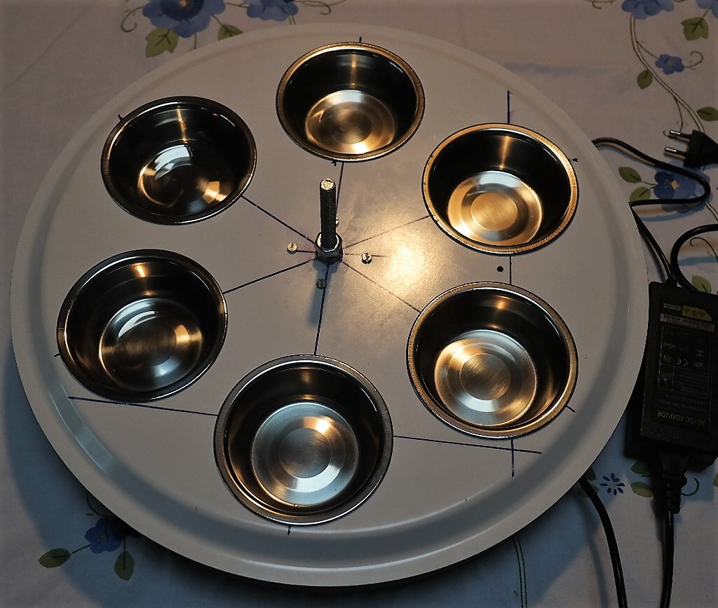

1) La partie mécanique
Le montage est basé sur 3 plateaux
• Le plateau inférieur, servant de socle, sur lequel seront fixé le moteur et la partie électronique. Ce plateau est fixe.
• Le plateau du milieu, plateau tournant, qui contient les 6 gamelles, donc percé de 6 trous pour supporter les 6 gamelles.
• Le plateau supérieur, fixe, avec 1 seul trou. La gamelle du jour viendra se positionner sous ce trou, permettant au chat d’accéder à sa nourriture.

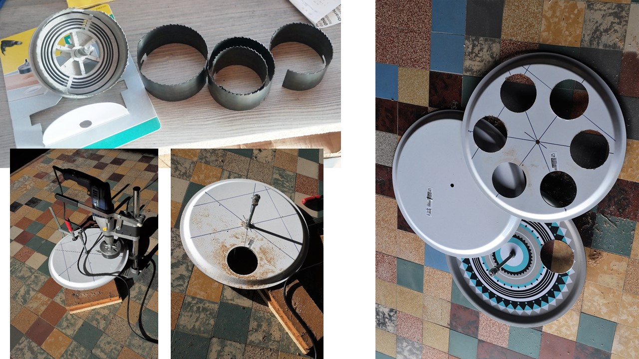

Il s’agit de percer les plateaux. Un trou de 10mm au centre, le plateau du milieu avec les 6 trous pour les gamelles, et le plateau supérieur avec un trou. Il faut être précis, car le plateau du milieu, celui donc qui tourne, doit présenter la gamelle exactement au-dessous du plateau supérieur.

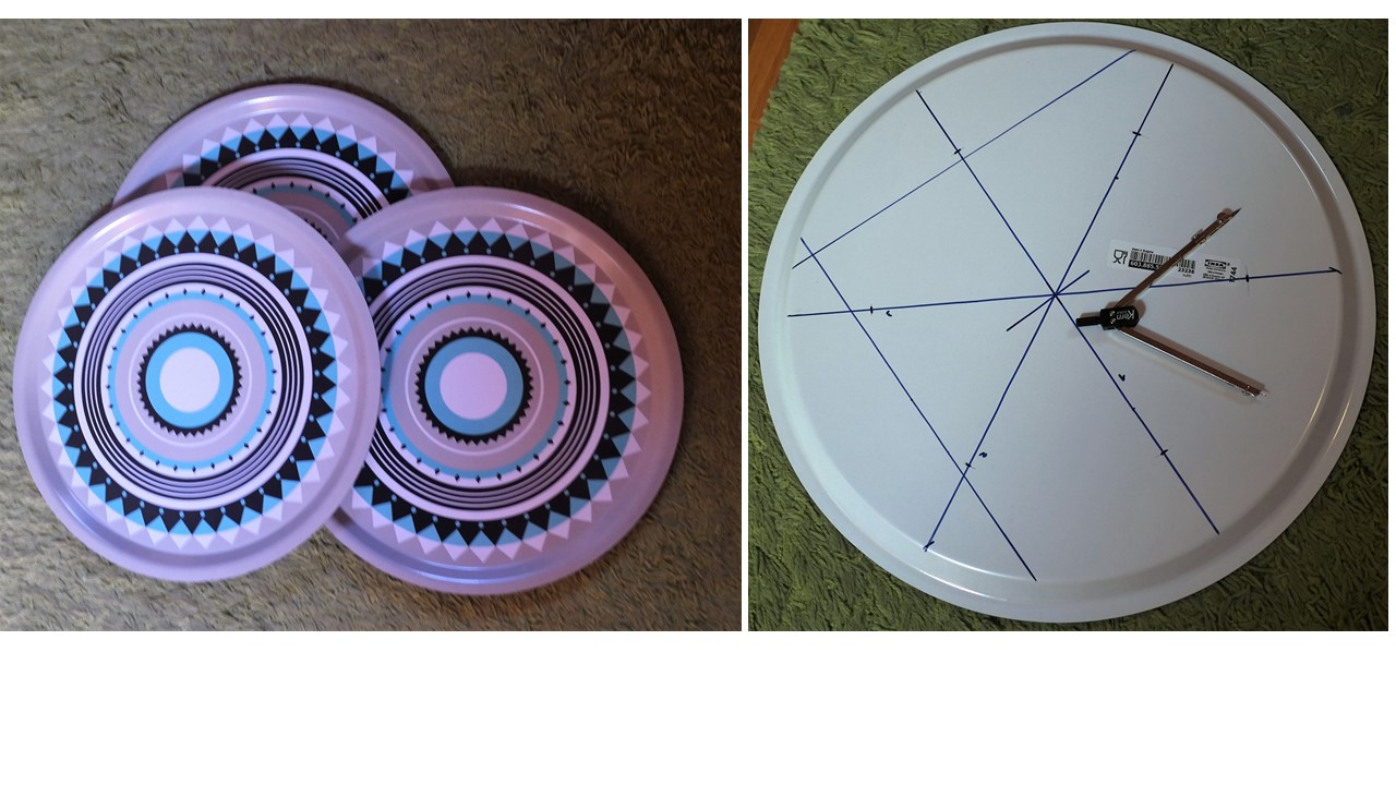

Le traçage des plateaux (1 heure)
Je vous suggère de prendre le temps nécessaire pour le traçage, car il s’agit d’être bien précis. Commencer par tracer tout cela sur un plateau, le centre et 6 parties. Je vous suggère de regarder sur le web comment trouver cela. Pour les 6 parties, faîtes une recherche sur « découper une tarte en 6 parts égales ». Finalement, mes gamelles font 96mm de diamètre, et je laisse 10mm avant le bord, donc le centre du trou sera à 58mm (96/2+10) du bord. Je trace avec un compas depuis le centre.
Mécanique1

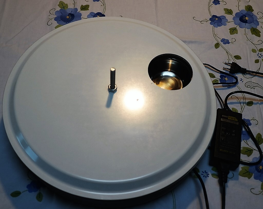

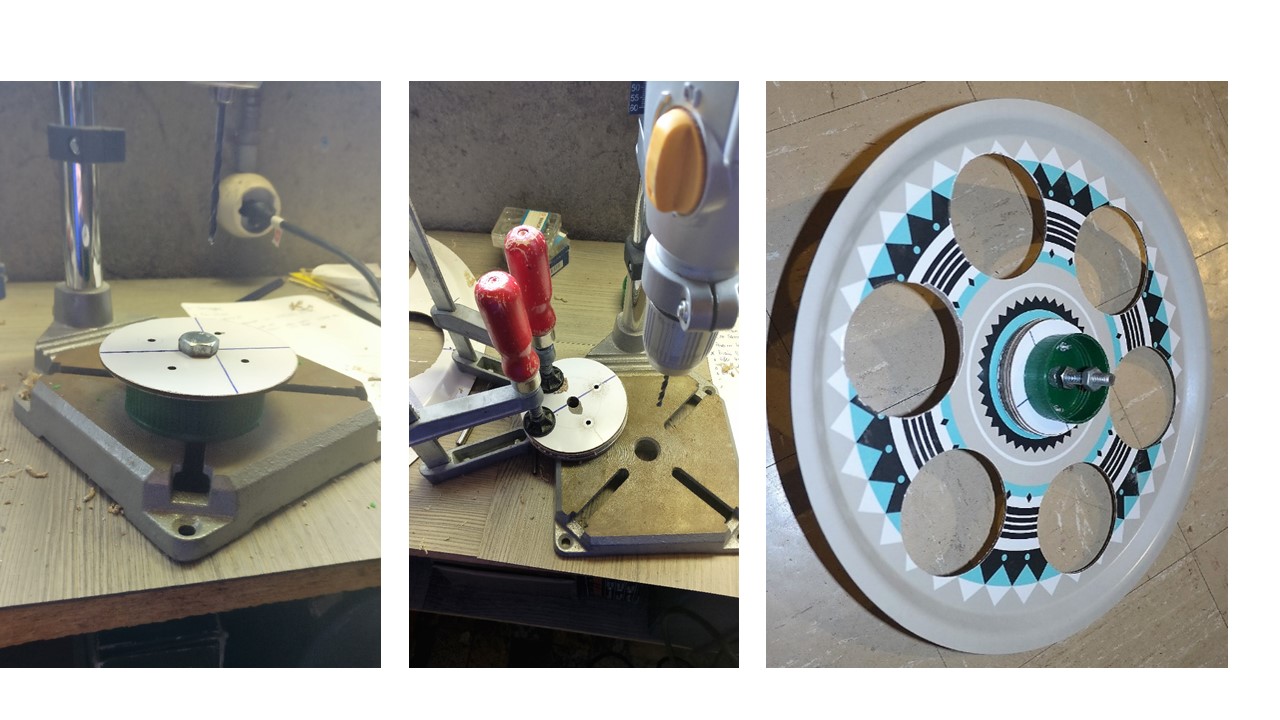

Le perçage des plateaux (1h30)
Le trou central : Fixer les plateaux ensemble à l’aide d’un serre-joint, et les percer ensemble, avec une mèche de 10mm.
Les 6 trous pour les gamelles : Fixer 2 plateaux ensemble pour le premier trou, et ensuite, faire les 5 autres trous dans un seul plateau. Conserver la matière enlevée, on l’utilise à la prochaine étape !
Mécanique2

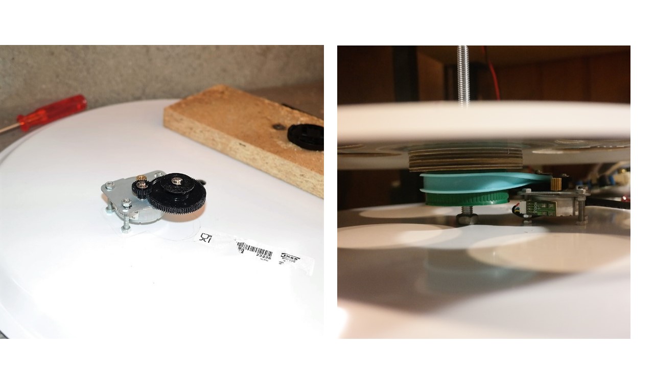

Le traçage et perçage du module d’entrainement (1 heure)
Récupérer les disques des 7 trous percés. Dans mon cas, ils font ensemble une épaisseur de 30mm, ce qui est parfait. Donc sur ces 7 disques, il faut agrandir le trou central à 10mm pour qu’ils puissent s’enfiler dans la visse centrale. Il faut également percer en son centre d’un trou de 10 mm le couvercle cranté qui viendra se positionner face pleine contre les disques et servira de pignon d’entraînement. Ensuite, il faut percer 4 trous de 4mm, sur chaque disque et également sur le couvercle cranté et le plateau pour pouvoir fixer le tout au plateau. Pour tracer et percer à travers, utiliser un des disques comme chablon.
Voilà, il faudra fixer l’ensemble à l’aide de 4 visses et écrous, 4x40mm, et on peut remettre l’axe central et « pincer » ce montage entre deux écrous au-dessus, et deux écrous au-dessous. En tenant l’axe, le plateau doit pouvoir tourner facilement.
Mécanique3

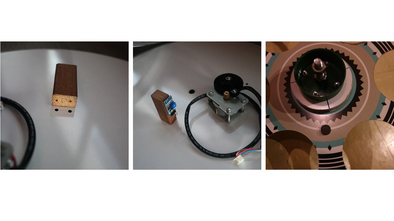

Fixation du capteur de positionnement (30 minutes)
Cette opération est facultative. Le moteur pas à pas est tellement précis, qu’il suffit de trouver en quelques essais le nombre d’impulsions nécessaires pour faire 1/6 de tour. Dans mon cas, c’est 5900. Plus de détails sur cela dans la section « Programme ».
J’ai d’abord fait quelques essais avec un interrupteur, un simple switch, le plateau tournant l’actionnant une fois par tour, tout simplement. Mais finalement, je me suis décidé pour un capteur effet hall, plus simple à installer mécaniquement et aussi ne nécessitant aucun contact mécanique.
Simple à monter, un petit morceau de bois coupé à bonne hauteur, avec deux trous pour le fixer sur le socle, et un l’aimant fixé sur le plateau tournant avec un scotch double-face.
Mécanique5
Mécanique5

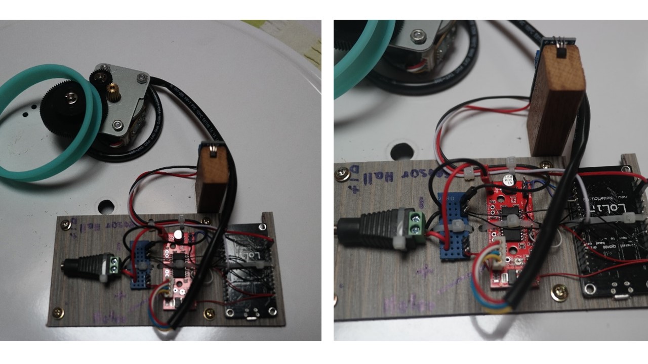

Fixation des circuits électroniques (2 heures)
Les circuits électroniques sont simplement fixés sur un lino, attachés avec des brides plastique, et le lino est vissé sur le plateau inférieur. Voir le schéma ci-dessous. J’ai relié tout cela en wrapping, mais l’utilisation de câbles femelles/femelles est tout à fait possible.
Mécanique6

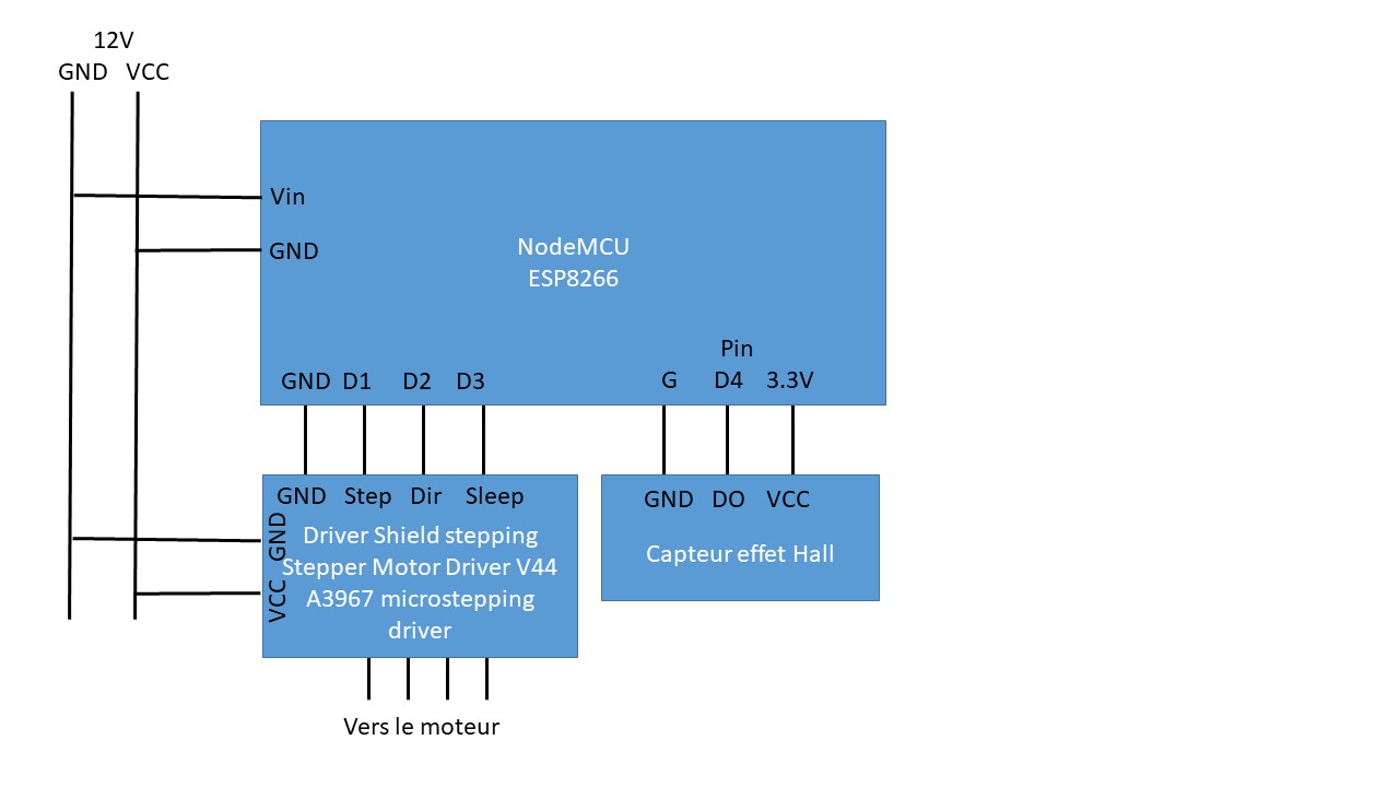

Le montage électronique
Pour mettre en route l’environnement de développement pour le NodeMCU ESP8266, je me suis basé sur les mini tutos que vous trouverez à cette adresse :
https://easycoding.tn/index.php/nodemcu/
La mise en œuvre est simple et rapide : en moins d’une heure, je pouvais déjà actionner la led interne du NodeMCU, et une heure plus tard, je pouvais faire la même chose, mais par Wifi. Bref, c’est un module assez impressionnant.
Le module ESP supporte une alimentation allant de 3.3V à 30V. Il possède un régulateur interne pour produire les 3.3V nécessaire à son fonctionnement. Le driver moteur lui fonctionne en 12V.
Donc, mon alimentation 12V alimentera les deux modules, le ESP ainsi que le driver du moteur.
J’utilise ensuite 3 pin entre le ESP et le driver du moteur
• D0 : Step : à chaque impulsion, le moteur tourne d’un pas
• D2 : Dir : Direction
• D3 : Sleep : Permet de mettre le module en mode sleep. En mode actif, il consomme, sous 12V, environ 350mA. En mode « sleep », c’est de l’ordre de 5-6mA
Schéma électronique

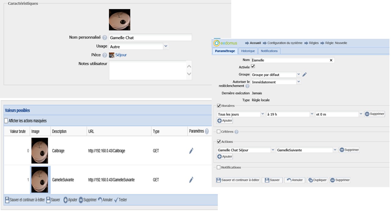

• Pour tester le module, il suffit d’entrer dans un Explorer les commandes suivantes:
o http://192.168.0.XX/Calibrage
o http://192.168.0.XX/GamelleSuivante

3) Intégration dans la box eedomus
Création d'un actionneur HTTP
• Nom: Gamelle Actionneur
• Pièce: Salon
• Usage:
• Avec 2 états: Calibrage, GamelleSuivante
• Calibrage: Placer l'URL suivante: http://192.168.0.XX/Calibrage
• GamelleSuivante : Placer l'URL suivante: http://192.168.0.XX/GamelleSuivante
Création d'une règle
• Nom: Gamelle
• Pièce: Salon
• Tous les jours, à 19h00,
• Action : Gamelle Chat Séjour -> GamelleSuivante
