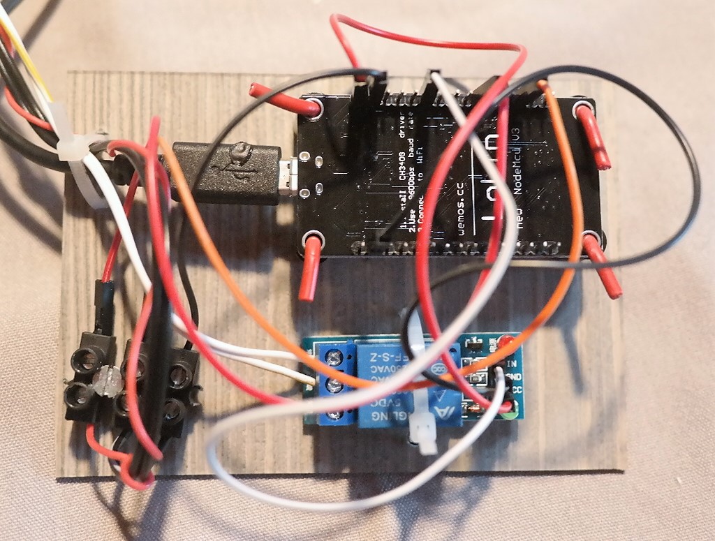

La mise en œuvre est simple et rapide : en moins d’une heure, je pouvais déjà actionner la led interne du NodeMCU, et une heure plus tard, je pouvais faire la même chose, mais par Wifi. Bref, c’est un module assez impressionnant.
Circuit
Photo1 Circuit.jpg (281.72 Kio) Consulté 21157 fois

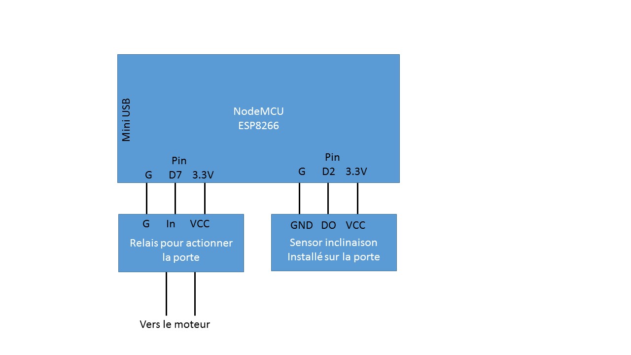

Voici le schéma, relativement simple, qui montre donc comment le relais et le capteur d’inclinaison sont connectés au NodeMCU :
Schéma
Alimenté en 5V par le port USB, Consommation: moins de 0.1W
I/O Pin usage:
Relais 13= Pin D7
Sensor 4= Pin D2

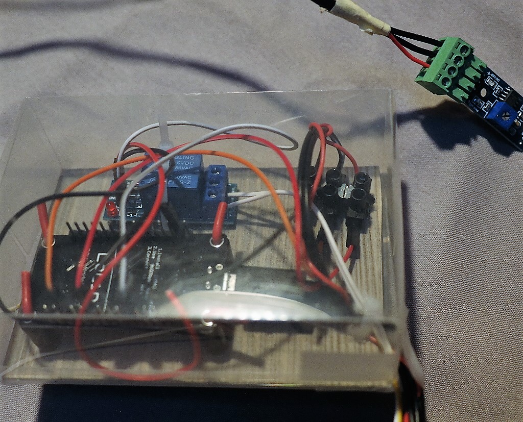

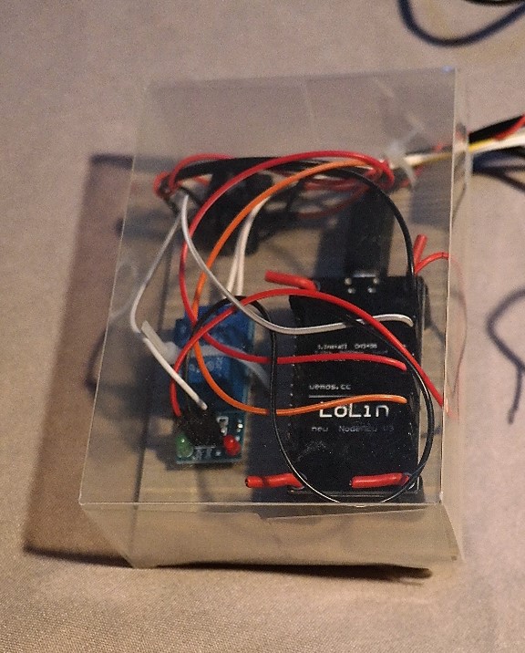

J’ai mis tout cela dans une petite boite, les circuits étant fixés sur un petit morceau de lino. Pour le boitier de mon prochain montage, je négocierai avec mon fils quelques legos !
Boitier2
Photo6 Boitier.jpg (344.03 Kio) Consulté 21157 fois

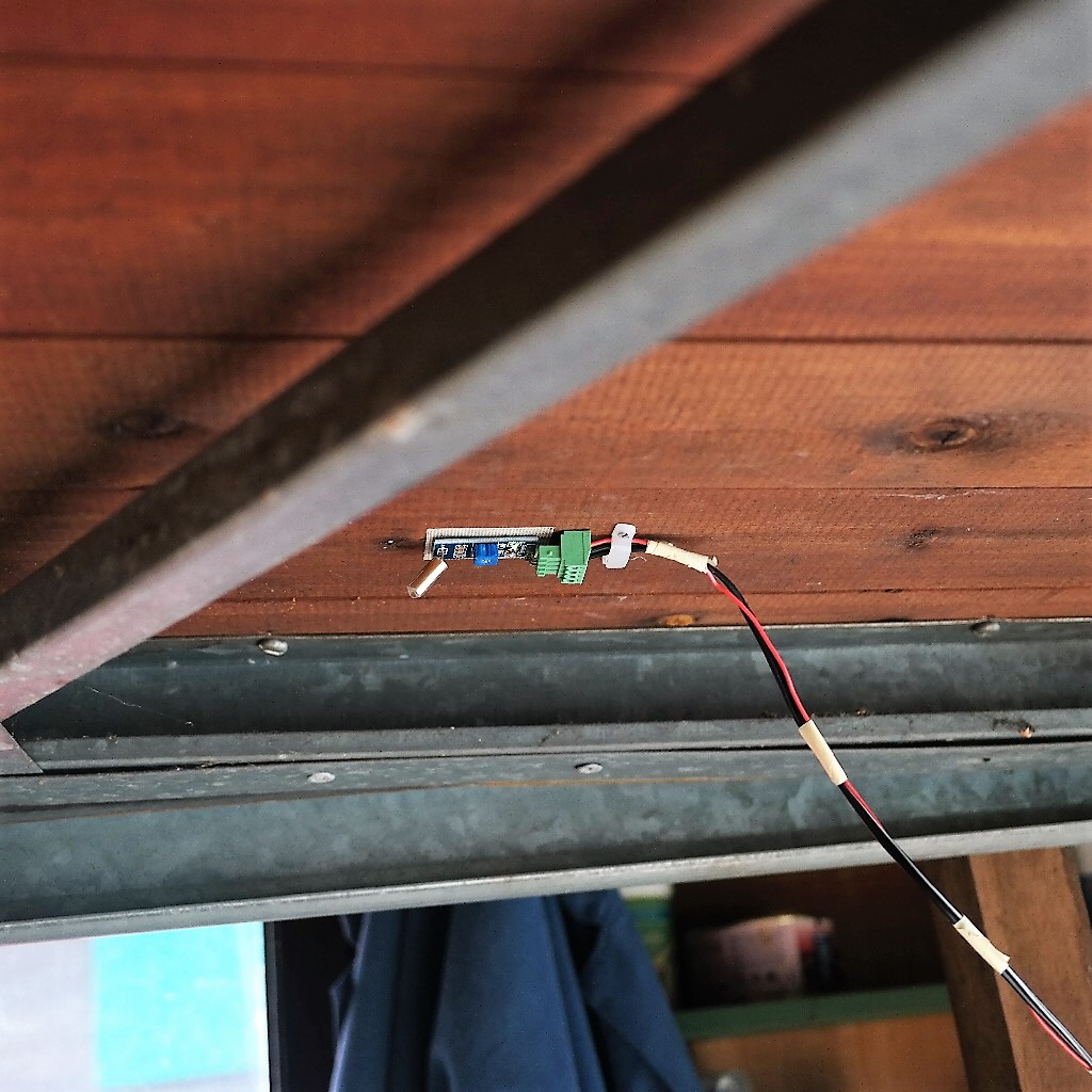

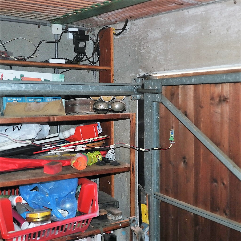

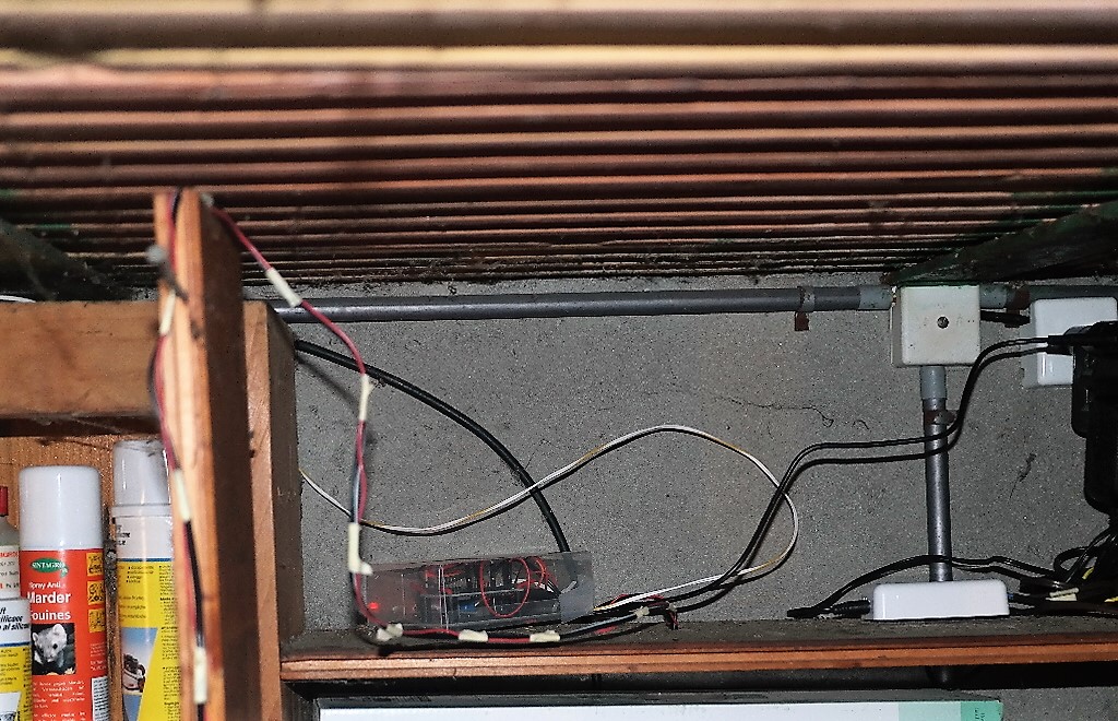

Et quelques photos, l’installation montée dans mon garage
Porte fermée, on voit le capteur contre la porte, et la petite boite sur l’étagère

Le module sur l’étagère. Le cable rouge/noir va vers le capteur sur la porte, le cable blanc sur l’entrée du système d’ouverture/fermeture du garage, et enfin, on distingue encore le petit chargeur USB, pour alimenter le module
Garage2
Photo10 Garage.jpg (321.45 Kio) Consulté 21157 fois
Garage3
Photo11 Garage.jpg (273.87 Kio) Consulté 21157 fois
