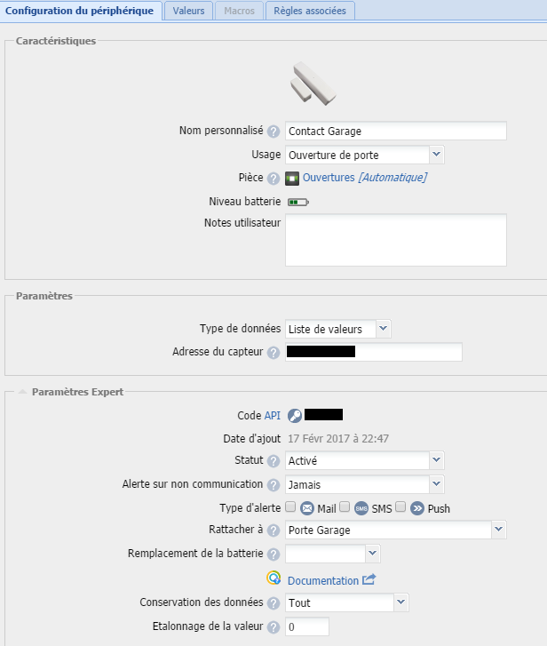

Une fois le détecteur de contact bien installé sur le store ou sur la porte du garage,
la box détecte le périphérique RFX qu'il faut ajouter et configurer :
Contact
Avec les 2 valeurs créés par défaut :
- 0 : Fermé
- 100 : Ouvert

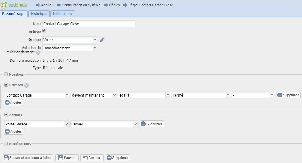

Il faut ensuite créer 2 règles sur eedomus :
1ère règle : Contact Garage Close
A chaque fois que le contact d'ouverture devient maintenant égal à Fermé, alors la "Porte Garage" passe à "Fermée".
1ererègleRE_RFXCom

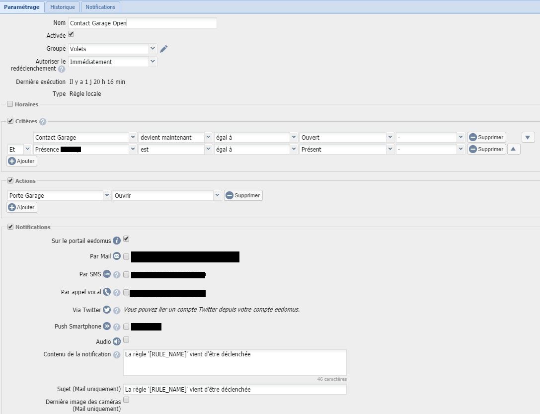

2ème règle : Contact Garage Open
La 2ème règle consiste à faire la même chose mais en sens inverse.
A chaque fois que le contact d'ouverture devient maintenant égal à Ouvert, alors la "Porte Garage" passe à "Ouvert".
2èmerègleRE_RFXCom
On peut aller plus loin, en allant même jusqu'à rajouter une condition pour être sûr que cette règle de changement d'ouverture se fasse si quelqu'un est bien présent, pour s'assurer que l'action d'ouvrir (du garage surtout) se fasse quand quelqu'un est présent sur place...
Dans ce cas on rajoute dans les critères :
ET Présence Papa est égal à Présent
En ayant, bien entendu créé au préalable un périphérique d'état de présence (soit via la position GPS, soit via la détection DHCP d'un smartphone).
On va même rajouter une notification sur le portail ou push smartphone pour les plus paranos (comme moi :lol: )
