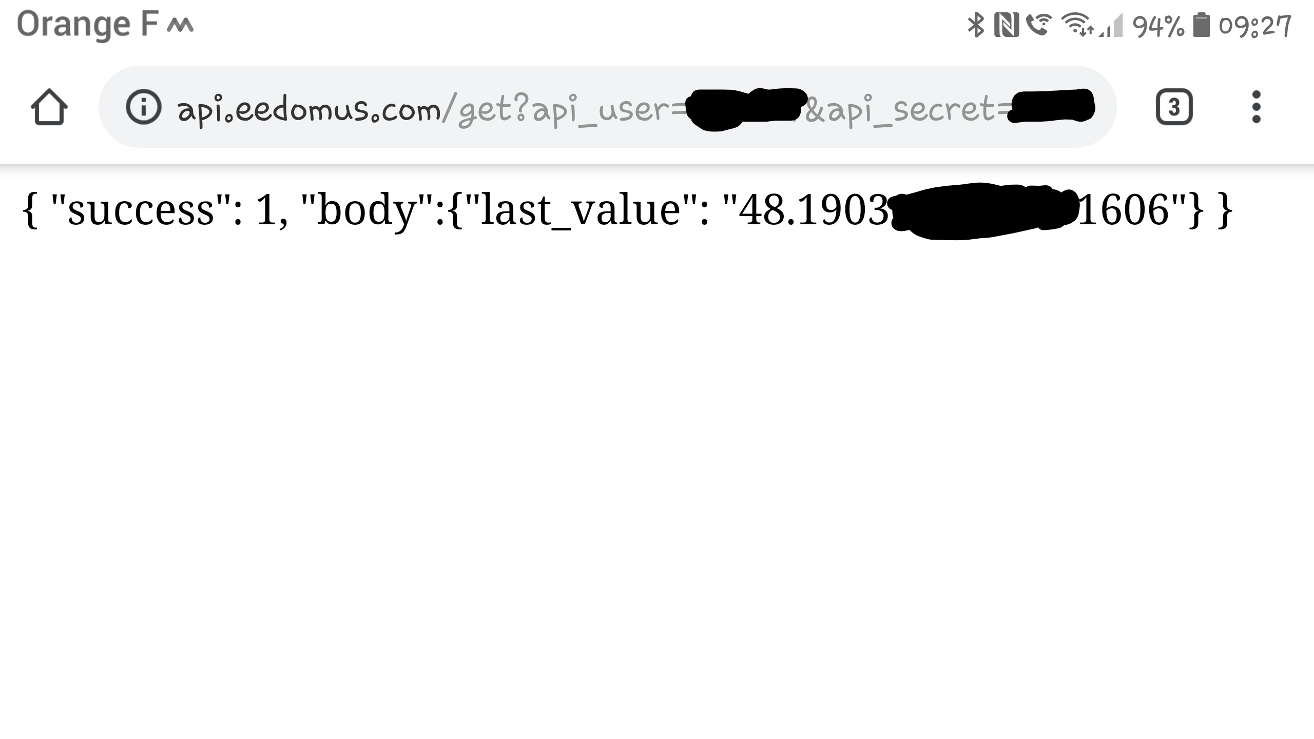

Messagepar ebcb89 » 06 Jan 2019 09:43
dans le navigateur voila ce que j'ai, mais rien ne remonte sur EEdomus.
Enfin quand je regarde l'historique je n'ais pas de valeur toute les 5 min comme paramétrée dans microdroid.

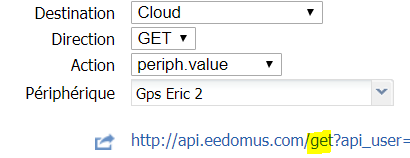

Messagepar ebcb89 » 06 Jan 2019 10:07
j'ai trouvé enfin les valeurs change.
il faudra testé en extérieur...
dans l'adresse j'ai recopié celle de eedomus.
a la place de "get" il faut "SET" logique :oops:
