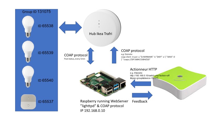

La solution
Solution
Sur eedomus : un actionneur http qui envoient les requêtes sur un Raspberry PI
Sur Raspberry :
Un server WEB qui reçoit et traite les requêtes http reçues de la box eedomus
Le protocole COAP qui envoie ces commandes au Hub Ikea
Un script qui « pool » les lampes et renvoie l’état (feedback) sur eedomus, si les lampes ont été actionnées par le switch
Les avantages de cette solution : Ca fonctionne, c’est simple à mettre en route, c’est rapide
Les inconvénients : C’est lourd, car j’ai rajouté donc le hub Ikea et le Raspberry dans l’équation. Dans mon cas, je possède déjà un Raspberry pour synchroniser les images de mes caméras sur eedomus et sur GoogleDrive. Et le Hub Ikea, je crois qu’il est de toute façon incontournable pour mettre à jour les firmeware
Un autre inconvénient est le retour d’état. Je l’ai implémenté par pooling, et le pool se fait toutes les 5 minutes. Par contre, on peut très bien augmenter la fréquence du script, et le tourner toutes les minutes.

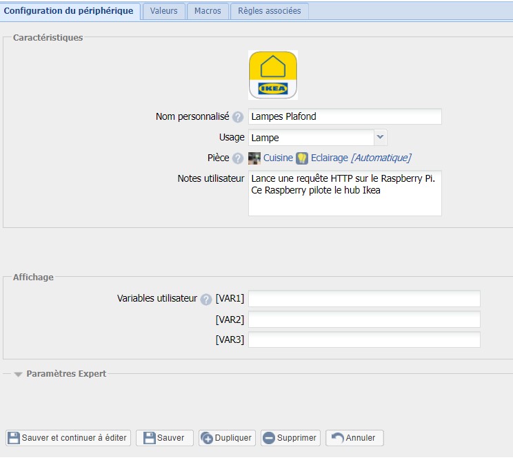

Etape 5:Integration dans eedomus
Je montre un exemple avec un groupe de lampes. A vous ensuite de copier et créer le nombre d’actionneur désiré. Il vous faut l’adresse IP de votre Raspberry PI (192.168.0.10 dans l’exemple ci-dessous)
Paramètre « action » : on, off, ou une valeur entre 0 et 254 qui représente la luminosité voulue
Paramètre « type : Individual ou group. On spécifie ici si la commande s’adresse à une lampe en particulier ou à un groupe
Paramètre « device » : C’est le numéro de device (voir chapitre précédent, ces informations sont données par le script script “Ikea_Info,sh”.

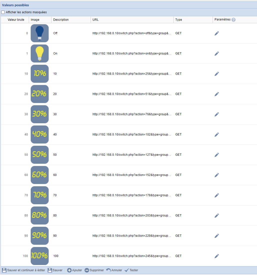

Création de 1 actionneur HTTP
Nom personalisé Lampes Plafond
Usage Lampe
Pièce Cuisine
Note utilisateur Lance une requête HTTP sur le Raspberry Pi. Ce Raspberry pilote le hub Ikea
Example Groupe Lampe1
Eteindre http://192.168.0.10/switch.php?action=o ... ice=131077
Allumer http://192.168.0.10/switch.php?action=o ... ice=131077
On 10% http://192.168.0.10/switch.php?action=2 ... ice=131077
On 20% http://192.168.0.10/switch.php?action=5 ... ice=131077
On 30% http://192.168.0.10/switch.php?action=7 ... ice=131077
On 100% http://192.168.0.10/switch.php?action=2 ... ice=131077
3a-Eedomus Integration.jpg (58.35 Kio) Consulté 45200 fois
3b-Eedomus Integration.jpg (145.18 Kio) Consulté 45200 fois

Ikea_FeedbackMain.sh
#!/bin/bash
#CEN 07/10/2021
#Call Ikea_Feedback.sh with the first lamp of each group and the eedomus device ID
#Log file and redirection
LOG=/home/pi/Ikea_FeedbackMain.log
exec 1>>$LOG 2>&1
#Pool first lamp of group "Ampoules Mur"
L="65538"
EEDOMUS="YOUR ACTIONNEUR HTTP EEDOMUS ID"
TIMESTAMP=`date "+%Y-%m-%d %H:%M:%S"`
echo
echo "$TIMESTAMP Bulb $L Start"
/home/pi/Ikea_Feedback.sh $L $EEDOMUS
echo "$TIMESTAMP Bulb $L Done"
#Pool first lamp of group "Ampoules Plafond"
L="65543"
echo
#Pool first lamp of group "Buanderie"
L="65546"
echo
#Log file management
maximumsize=5000  #5MB
actualsize=$(du -k "$LOG" | cut -f 1)
if [ $actualsize -ge $maximumsize ]; then
  echo "$TIMESTAMP $0 $LOG size is $actualsize. This is over $maximumsize kb, move as .old"
  mv $LOG $LOG.old
fi
Ikea_Feedback.sh
#!/bin/bash
#CEN 07/10/2021
# Query the first lamp of the group "Lampes murales Cuisine
# if the Lamp is On
#   Check if a file exist (./Ikea-65538-Off-100.status)
#   if this file exists, all OK
#   if this file does not exist, inform eedomus and create it
# if the Lamp is Off
#   if this file exists, inform eedomus and delete the file
#   if this file does not exist, all OK
# Parameter 1: Zigbee device id
# Parameter 2: eedomus periph id
# Example ./Ikea_Feedback 65538 xxxxxxxx
#Zigbee DeviceID
#Group "Lampes murales cuisines, 131075
#  65537        Switch
#  65538        Lampe Cuisine murale 1
#  65539        Lampe Cuisine murale 2
#  65540        Lampe Cuisine murale 3
#Group "Lampes Plafond",  131077
#  65542        Switch
#  65543        Lampe Cuisine plafond 1
#  65544        Lampe Cuisine plafond 2
#Group "Lampes Buanderie", 131078
#  65545        Switch
#  65546        Lampe Buanderie 1
#Command eedomus, Header and Footer
eedomusA="http://IPEEDOMUS/api/set?action=periph.value&periph_id="
eedomusB="&value="
eedomusC="&api_user=XXXX&api_secret=XXXX"
#Read configuration file
source /home/pi/Ikea_Config.conf
#Register time when the script starts
#Retrieve parameters and check them
if [ ! $# -eq 2 ]
  then
    echo "You must provide 2 parameters"
    echo "Usage $0 <device id> <eedomus periph id>"
    exit 1
fi
DEVICEID=${1}    #Parameter 1
EEDOMUSID=${2}   #Parameter 2
#Function Query
query () {
  LDEVICEID=$1
  #Run the command coap command and pass the result to awk, given as parameter the device id
  /usr/local/bin/coap-client -m get -u "$USERNAME" -k "$KEY" "coaps://$IP:5684/15001/$LDEVICEID"  | awk  -F "," '
    BEGIN {}
    #On/Off
    /"5850":1/   {res="ON "}
    /"5850":0/   {res="OFF "}
    #Brightness
      i=index($0,"5851")  #i is the index in the string, where we have the parameter 5851
      a=substr($0,i,9)    #Extract 9 chars from there, so we are sure to have 3 digits parameters ==> a=5851":10}
      split(a,b,":");     #b[2] contains 10}
      a=b[2]+0;           #Converts the string to numeric. awk takes only the values that fit the numeric description. ==> 10} ==10; 60,"==60
      res=res a
    END {
      print res
    }' >./Ikea_$1_State
    result=$(cat ./Ikea_$1_State)
} #function query
#Function eedomus
Updateeedomus() {
#if http OK, curl returns:{ "success": 1, "body": { "result": "[OK]" } }
#if not OK:               { "success": "0", "body": { "error_code": "1", "error_msg": "Authentification error." } }
#                         { "success": "0", "body": { "error_code": "6", "error_msg": "Unknown peripheral value [NodeKMCUEMOOK]." } }
#                         { "success": "0", "body": { "error_code": "3", "error_msg": "Peripheral does not exist." } }
case $STATUS in
  OFF)
    EedomusHTTP=$eedomusA$EEDOMUSID$eedomusB"0"$eedomusC  #0==> Off
  ON)
    #2 ways of comparing
    if   [[ $BRIGHTNESS -gt 242 ]]; then EedomusHTTP=$eedomusA$EEDOMUSID$eedomusB"100"$eedomusC  #100%
    elif [[ $BRIGHTNESS -gt 216 ]]; then EedomusHTTP=$eedomusA$EEDOMUSID$eedomusB"90"$eedomusC   # 90%
    elif [[ $BRIGHTNESS -gt 191 ]]; then EedomusHTTP=$eedomusA$EEDOMUSID$eedomusB"80"$eedomusC   # 80%
    elif [[ $BRIGHTNESS -gt 165 ]]; then EedomusHTTP=$eedomusA$EEDOMUSID$eedomusB"70"$eedomusC   # 70%
    elif [[ $BRIGHTNESS -gt 140 ]]; then EedomusHTTP=$eedomusA$EEDOMUSID$eedomusB"60"$eedomusC   # 60%
    elif [[ $BRIGHTNESS -gt 115 ]]; then EedomusHTTP=$eedomusA$EEDOMUSID$eedomusB"50"$eedomusC   # 50%
    elif [[ $BRIGHTNESS -gt 89  ]]; then EedomusHTTP=$eedomusA$EEDOMUSID$eedomusB"40"$eedomusC   # 40%
    elif [[ $BRIGHTNESS -gt 64  ]]; then EedomusHTTP=$eedomusA$EEDOMUSID$eedomusB"30"$eedomusC   # 30%
    elif [[ $BRIGHTNESS -gt 38  ]]; then EedomusHTTP=$eedomusA$EEDOMUSID$eedomusB"20"$eedomusC   # 20%
    elif [[ $BRIGHTNESS -gt 0   ]]; then EedomusHTTP=$eedomusA$EEDOMUSID$eedomusB"10"$eedomusC   # 10%
    else EedomusHTTP=$eedomusA$EEDOMUSID$eedomusB"0"$eedomusC                                    #0==> Off
    fi
esac
#echo $EedomusHTTP
curl "$EedomusHTTP" 2>/dev/null  #To avoid to have some stats in the logfile
} #Updateeedomus
#MAIN
#1-Keep a backup of the current State file
if [ -f "./Ikea_$1_State" ]
then
  cp ./Ikea_$1_State ./Ikea_$1_State.previous
fi
#2-Query device. This will create a new State file
query $DEVICEID  # return result=  "Result= Ikea-65538-Off-100"
STATUS=$(echo $result| awk  '{print $1}')
BRIGHTNESS=$(echo $result| awk '{print $2}')
echo "State= " $result
#echo Status=$STATUS
#echo Brightness=$BRIGHTNESS
#3-Compare previous state with Current state
if cmp -s ""./Ikea_$1_State ""./Ikea_$1_State.previous; then
  #printf 'The file "%s" is the same as "%s"\n' "./Ikea_$1_State" "./Ikea_$1_State.previous"
  echo "No update needed"
else
  #printf 'The file "%s" is different from "%s"\n' "./Ikea_$1_State" "./Ikea_$1_State.previous"
  echo "Eedomus updade needed"
  Updateeedomus
fi
exit
Ikea_Info.sh
#!/bin/bash
#CEN  07/10/2021
#Query the Ikea hub.
# Get the list of devices, and query the details for each device
# Get the list of groups, and query the details for each group
exec 2>>/dev/null
#List of available endpoints
echo "List of available endpoints"
coap-client -m get -u "$USERNAME" -k "$KEY" "coaps://$IP:5684/.well-known/core"
echo
#Device ID
#The command "coap-client -m get -u "$USERNAME" -k "$KEY" "coaps://$IP:5684/15001"" provides the following output
#[65543,65540,65539,65542,65537,65544,65538,65546,65548]
coap-client -m get -u "$USERNAME" -k "$KEY" "coaps://$IP:5684/15001" |  awk -v KEY="$KEY" -v USER="$USERNAME" -v IP="$IP"  '
BEGIN { }
  gsub(/\[/,"")        #replace [ by nothing
  gsub(/\]/,"")        #replace ] by nothing
  n=split($0,Arr,",")  #Split with ","
  print "*****************************************************************************************"
  print "List of device IDs: " $0
  for (i = 1; i <=n; i++) {
    printf Arr[i] ": "
    cmd="coap-client -m get -u "USER " -k "KEY " \"coaps://"IP":5684/15001/"Arr[i]"\""
    #print "cmd command:" cmd
    while (( cmd  | getline res ) > 0) {               #Read all the lines provided by cmd
     print res
    close(cmd)
'  #end awk
echo
#Groups
#The command "coap-client -m get -u "$USERNAME" -k "$KEY" "coaps://$IP:5684/15004" provides the following output
#[131077,131075,131073,131078,131079,131080]
coap-client -m get -u "$USERNAME" -k "$KEY" "coaps://$IP:5684/15004" |  awk -v KEY="$KEY" -v USER="$USERNAME" -v IP="$IP"  '
BEGIN { }
  print "List of Groups: " $0
    printf Arr[i] ": "
    cmd="coap-client -m get -u "USER " -k "KEY " \"coaps://"IP":5684/15004/"Arr[i]"\""
     print res
    close(cmd)
'  #end awk
Ikea_GeneraKey.sh
#!/bin/bash
# CEN 07/10/2021
# Reniew the Ikea Key
IP="IP OF YOUR IKEA HUB"                    #IP of the Ikea tradfri hub
GATEWAYCODE="YOUR CODE"      #Code written on the Ikea tradfree hub
USERNAME="YOUR SESSION ID"   #Name used to open the session, and at each session. Valid for 6 weeks
#To get the key, valid for 6 weeks
coap-client -m post -u "Client_identity" -k "$GATEWAYCODE" -e "{\"9090\":\"$USERNAME\"}" "coaps://$IP:5684/15011/9063"
echo "Include the information into the variable \"KEY\" in all scripts"
Ikea_Config.conf
#Contain all the configuration required by the Ikea scripts
#CEN / 07/10/2021
IP="192.168.0.78"                    #IP of the Ikea tradfri hub
GATEWAYCODE="XXXXXXX"       #Code written on the Ikea tradfri hub
USERNAME="XXXX"                   #Name used to open the session, and at each session. Valid for 6 weeks
KEY="XXXX"               #Key given, valid for 6 weeks. 6 weeks extended at each call. Used with username USERNAME
