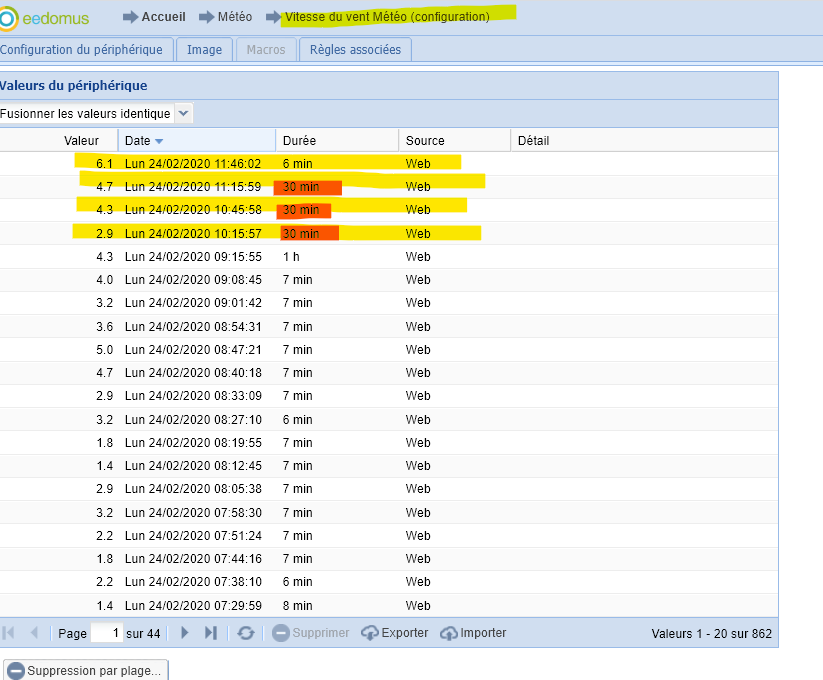

Salut THYMARTIN , dis-moi , au bout de 30'' on est bien supposé récupérer toutes les valeurs des capteurs qui ont été mesurées dans ce laps de temps ?
Re: Données Mobile Alerts (Lacrosse)
Messagepar ARTNOW » 24 Fév 2020 10:48
J'ai mis en place le nouveau script depuis 1h30 mais je n'ai pas toutes les valeurs :
[img]
[/img]
Annotation 2020-02-24 104515.png (67.55 Kio) Consulté 69330 fois
Annotation 2020-02-24 104312.png (58.77 Kio) Consulté 69330 fois

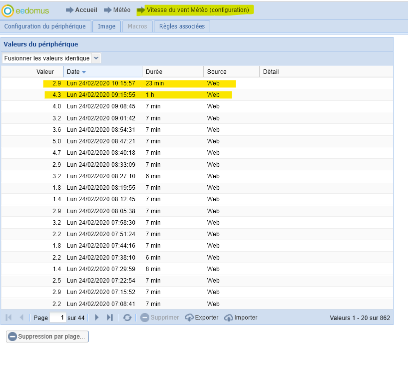

Messagepar ARTNOW » 24 Fév 2020 11:54
Voici le résultat après plus d' 1h30 :
Annotation 2020-02-24 115309.png (60.65 Kio) Consulté 69324 fois
Messagepar ARTNOW » 24 Fév 2020 12:54
j'ai bien compris que le relevé se faisait toute les 30 min , mais je pensais que les valeurs qui avaient été mesurées dans cet intervalle nous parviendraient aussi ? :D

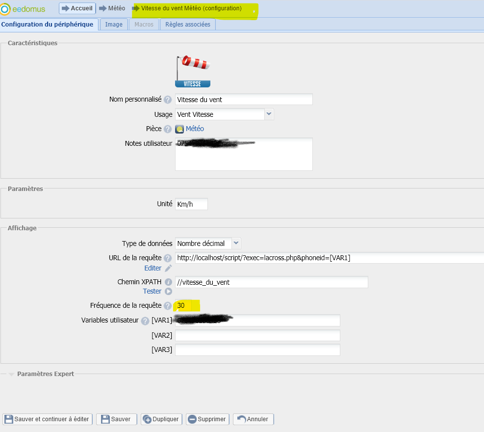

Messagepar ARTNOW » 24 Fév 2020 13:42
thrymartin a écrit:bien sur qu'elles parviennent, elles sont lues dans le cache
fais un test dans la page de config
ce qui te dérange, c'est que tu avais mis une frequence a 7mn (?) et maintenant c'est à 30
j'ai bon ?
va lire tes messages privés :-)
OK pour les MP Merci
Oui je m’étais calé sur la fréquence de rafraîchissement native de lacross , je suis bien conscient que si on sature leurs site de requêtes ils risquent de fermer les portes :D

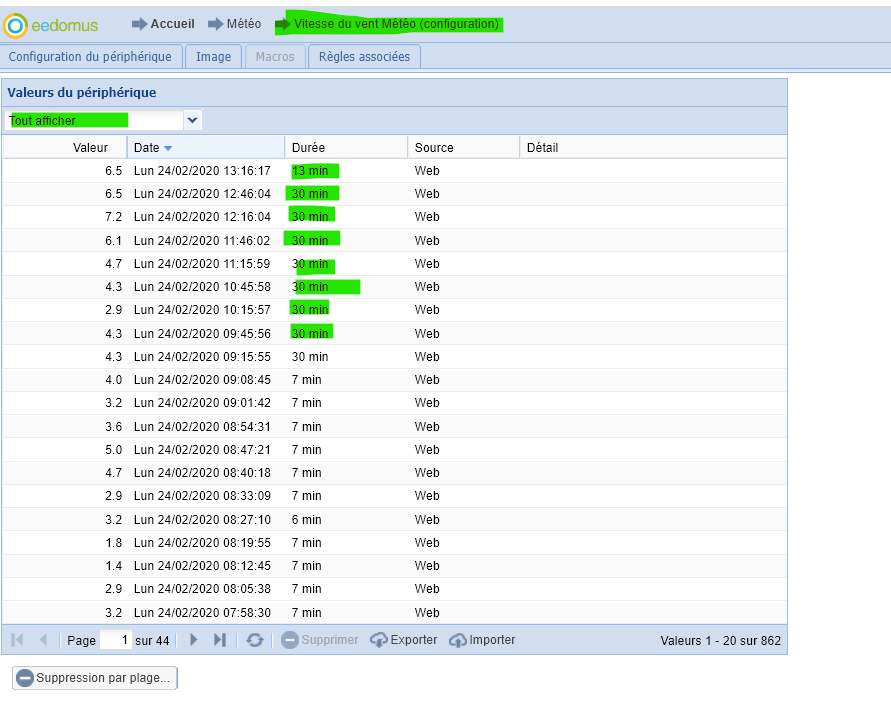

Ton travail m’intéresses beaucoup sur la récupération des infos toutes les 30 min mais chez moi cela ne marche pas il me donne une valeur toute les 30 min et de ce fait je perd des infos
Annotation 2020-02-24 133108.png (61.43 Kio) Consulté 69312 fois

Messagepar clarinette49 » 25 Fév 2020 07:28
Comme je l'ai dit je ne peux pour l'instant faire la modif, aussi je vais temporairement désactiver certains capteurs de façon à ne pas dépasser 50 requêtes par jour.
Je viens de faire la modif j'ai conservé 3 capteurs avec un appel toutes les heures.
Si tu contacte Lacrosse peux tu voir avec eux si il n'y aurait pas la possibilité de récupérer les données sans passer par leurs serveurs.
