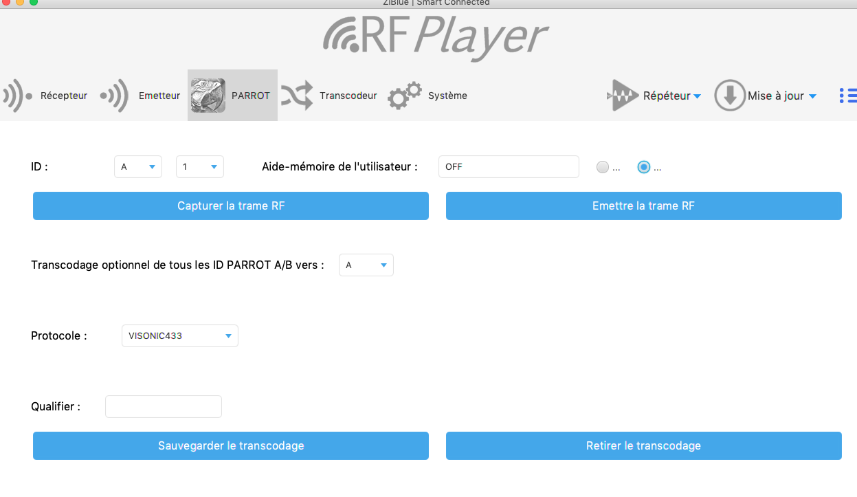

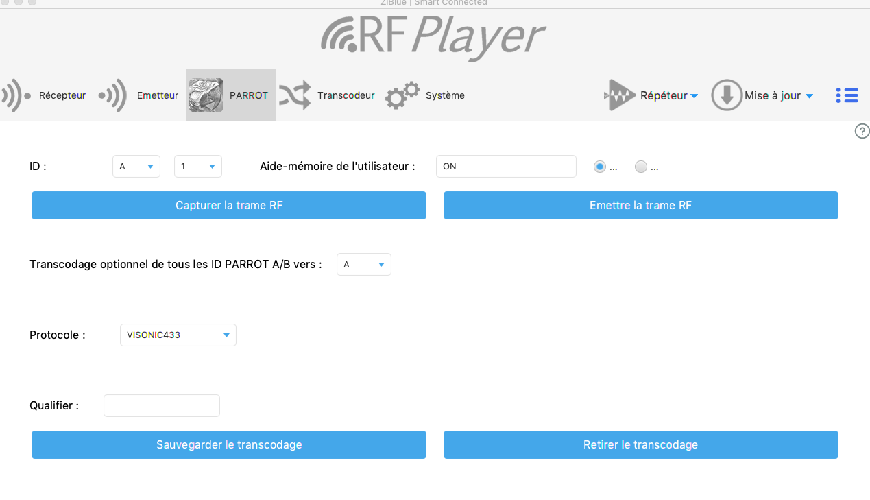

On choisit son ID dans le tutoriel je prends A1. Sur la meme ligne j'ai deux sélecteur, celui de gauche est le ON ou autre et celui de droite est le OFF ou autre. Pour me rappeler il y a un aide mémoire sur cette meme ligne.
J'ai donc fait un Parrot A1 avec un aide mémoire On sur sélecteur Gauche
Je clique sur capturer la trame, le Rfplayer clignote bleu rapide, faire un bref appui sur la télécommande, vous avez un led bleu faible fixe (le code a été reconnu), refaite un bref appui, vous avez une led Violet puis plus rien votre Parrot a été enregistré.
Si vous avez un LED rouge ou bleu rapide c'est que la trame est mal reconnue. il faut refaire un réglage du RFlink jusqu'à que vous avez du résultat. Veuillez noter qu'il faut si reprendre a plusieurs fois avant de réussir son Parrot
Je fais la meme chose avec le OFF sur le A1 en sélecteur Droit

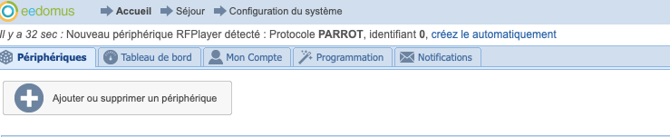

Pour créer son capteur on appuie sur la télécommande on a une notification de eedomus
Capture d’écran 2018-11-23 à 17.44.23.png (33.84 Kio) Consulté 39867 fois

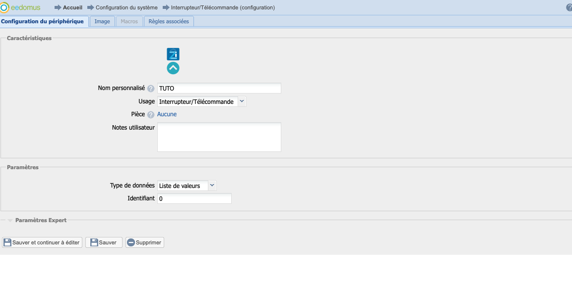

Vous créer votre télécommande avec la notification
Capture d’écran 2018-11-23 à 17.46.42.png (59.7 Kio) Consulté 39867 fois

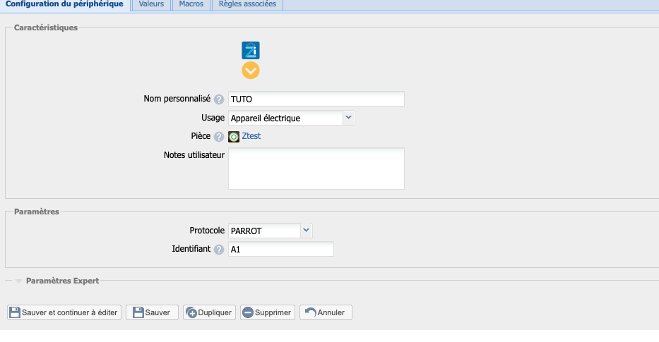

Pour créer son actionneur on le fait par le menu eedomus "actionneur RFplayer"
Capture d’écran 2018-11-23 à 21.06.13.png (48.01 Kio) Consulté 39867 fois
On choisit Protocol Parrot - identifiant A1 ou 0
