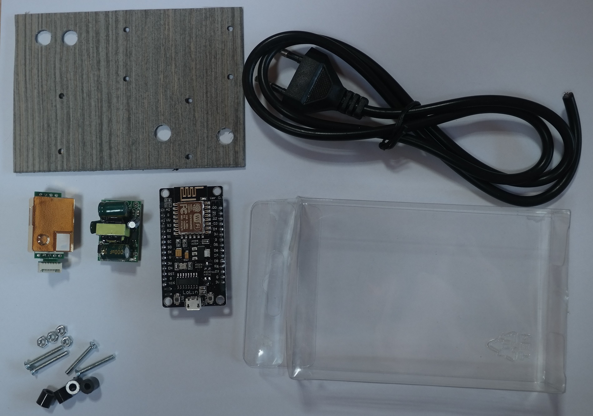

Le matériel
Cette solution se base sur le matériel suivant
• Un module « NodeMCU ESP8260 », acheté sur Wish pour 3 Euros
• Un capteur MH-Z19 aussi sur Aliexpress pour 22$
• Une alimentation 5V, 3W, 1.5$

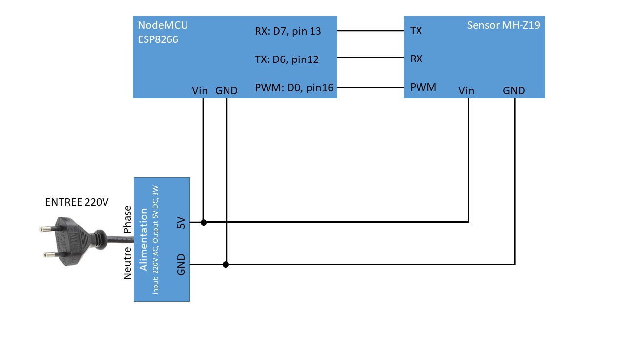

Le montage hardware
Attention, on « joue » quand même avec du 220V, donc prenez toutes les dispositions de sécurité nécessaire. Si vous préférez, vous pouvez alimenter le tout par le connecteur USB du ESP8266, pour éviter le transfo et toucher au 220V (voir mon tuto sur l’automatisation d’une porte de garage).
Voici le schéma, super simple, qui montre donc comment ces 3 composants (l’alimentation, le capteur et le microprocesseur sont reliés entre eux. PWM est facultatif, j’ai fait l’essai et je trouve les mêmes informations qu’en utilisant Rx/Tx. Le programme que je vous donne fonctionne uniquement avec Rx/Tx.

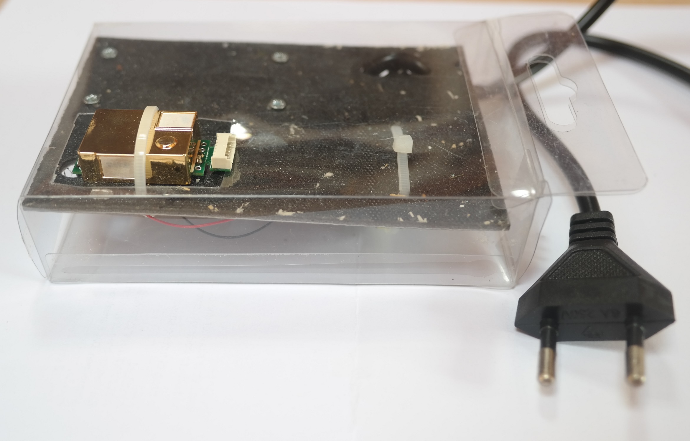

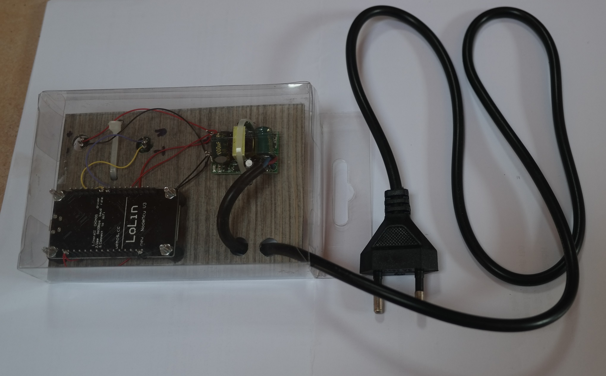

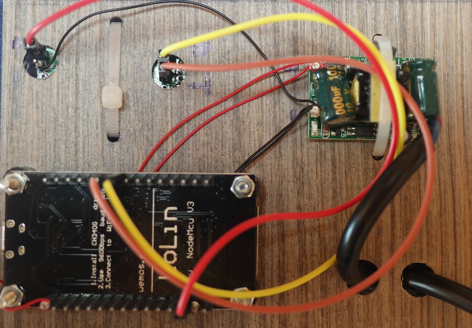

Et j’ai mis tout cela dans une petite boite, les circuits étant fixés sur un petit morceau de lino.

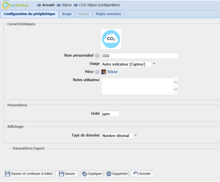

La configuration eedomus
A ce stade, le plus dur est fait ! Il suffit de créer un état virtuel :
• Nom: CO2 Séjour
• Usage : Autre
• Pièce: Séjour
• Unité ppm
• Type de donnée : Nombre décimal
Choisir une bonne icone et fixer le numéro de l’API dans le programme. Pour cela, il faut récupérer l’identifiant donné dans le menu « Paramètres Expert » et le renseigner dans code.
Je vous laisse ensuite fixer les alarmes nécessaires lorsque le PPM est supérieure à 800. Chez moi, mon haut-parleur MP3 (voir mon tuto à ce sujet) me l’indique, et je m’envoie aussi un mail /SMS.
