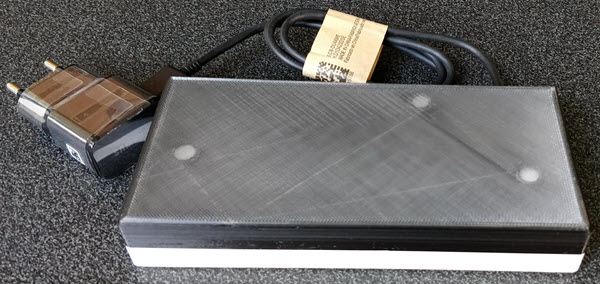

Messagepar MaDomotic » 06 Oct 2019 17:00
Voila les boitiers pour les 2 sélectionnés partitont demain.
Boitier RAC v2
boitier RAC2.jpg (54.75 Kio) Consulté 17171 fois

Messagepar rol » 06 Oct 2019 18:01
Sympa ce boitier :-)

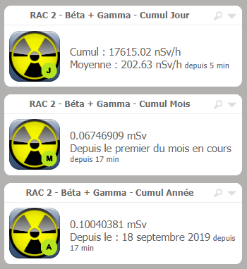

Salut dplein,
le plugin est en test et quelques améliorations encore...
Fais-moi un MP, par tél ce sera plus simple...
En attendant sans le plugin tu peux faire ce suivi avec .../api/getRadiation:
Suivi par jour :
XPATH = concat(concat('Cumul : ',sum_value_day ,' nSv/h'),'<br> ',concat('Moyenne : ',average_value,' nSv/h'))
Suivi par mois :
XPATH = concat(concat(round(/root/sum_value_month * 100) div 100000000 + 0.0249779,' mSv'),' <br>','Depuis le premier du mois en cours')
Suivi par année :
XPATH =concat(concat(round(/root/sum_value_year * 100) div 100000000 + 0.0249779,' mSv'),' <br>','Depuis le : 18 septembre 2019')
(*) = la valeur 0.0249779 était le cumul précédent avant la RAZ de mes LOG due à l'évolution du firmware en 0.99e...

Messagepar Kebiel » 09 Oct 2019 14:52
Merci pour le partage des courbes. Je suis curieux de voir les niveaux de bases et les fluctuations (si il y en) . sais t'on qu'elle est le niveau de base "attendu/normal" ? selon IRNS c'est approx 200nSv/H, il semblerai que certains sont "irradiés" un peu plus fort. Vous avez une explication ?
Merci encore et j'espère que vous continuerez à poster vos courbes :)

Messagepar MaDomotic » 09 Oct 2019 15:31
Je dirais en dessous de 450nSv/h, on ne risque rien, mais il faut penser au médical (radios, scanner, ...) et voyages en avions.
Oui le mois prochain je ferai des courbes superposées en couleur par site.
L'objectif premier du RAC v2 est de suivre une tendance, seul un incident majeur révélera notre avenir :crazy:
En suite je laisse les pros du nucléaire répondre.
