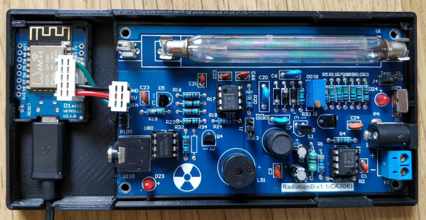

Il y a bientôt 18 mois, j'ai développé un compteur de radiation avec des API pour communiquer avec une box domotique.
Grand nombre d'entre vous se souviennent de Tchernobyl avec un nuage qui s'est arrêté à nos frontières, puis Fukushima et des incidents passés inaperçus comme Saint-Laurent-des-Eaux.
Et pourquoi le Radon ?
Actuellement j'ai 2 sites équipés de RAC plus DomotiFred (j'en veux un ;) ).
Même si le RAC n'est pas certifié, il indique une tendance et c'est ce qui m'importe en cas de risques.
L'objectif n'est pas de vivre cloitré, mais on ne sait jamais si un rocket man avait une envie soudaine ou bien compte tenu de notre parc de centrales, nous ne sommes pas à l'abri :lol:
Donc je propose de fournir 2 RAC moyennant participation de 30€ pour l'électronique (une facture sera bien sûr fournie) à celles et ceux qui se manifestent pour faire avancer ce projet.
Normalement si je mettais en ventre un tel produit, le prix devrait tourner aux alentours de 150€ dû à la fiabilité des composants car il y a des déchets.
L'électronique est basée sur un ESP8266 (5€) et une carte avec un tube J305B (35€), je mettrais le tout avec une boite plexo et une alimentation 5v 2A.
Le tube capte les rayons beta et gamma, les alpha sont arrêtés par la boite plexo.

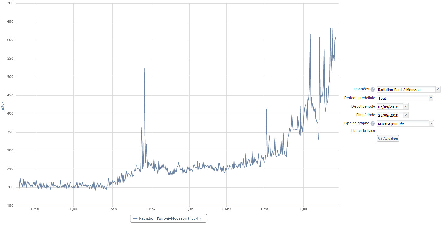

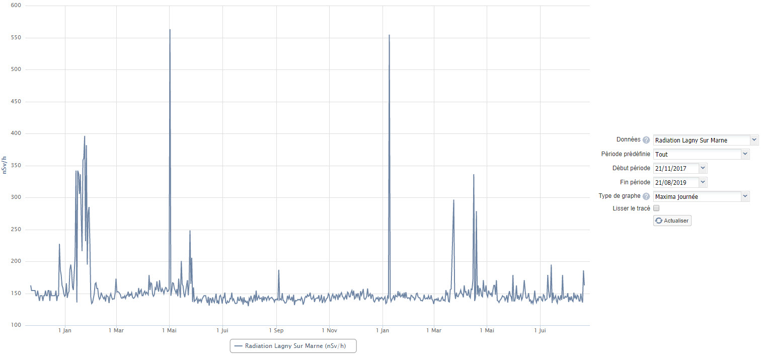

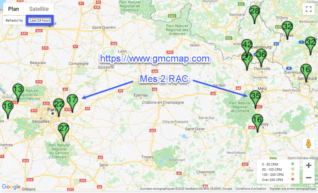

Pour les sceptiques, voici 2 copies d'écran ainsi que la RAC
Lagny-sur-Marne
Pont-à-Mousson
Le RAC

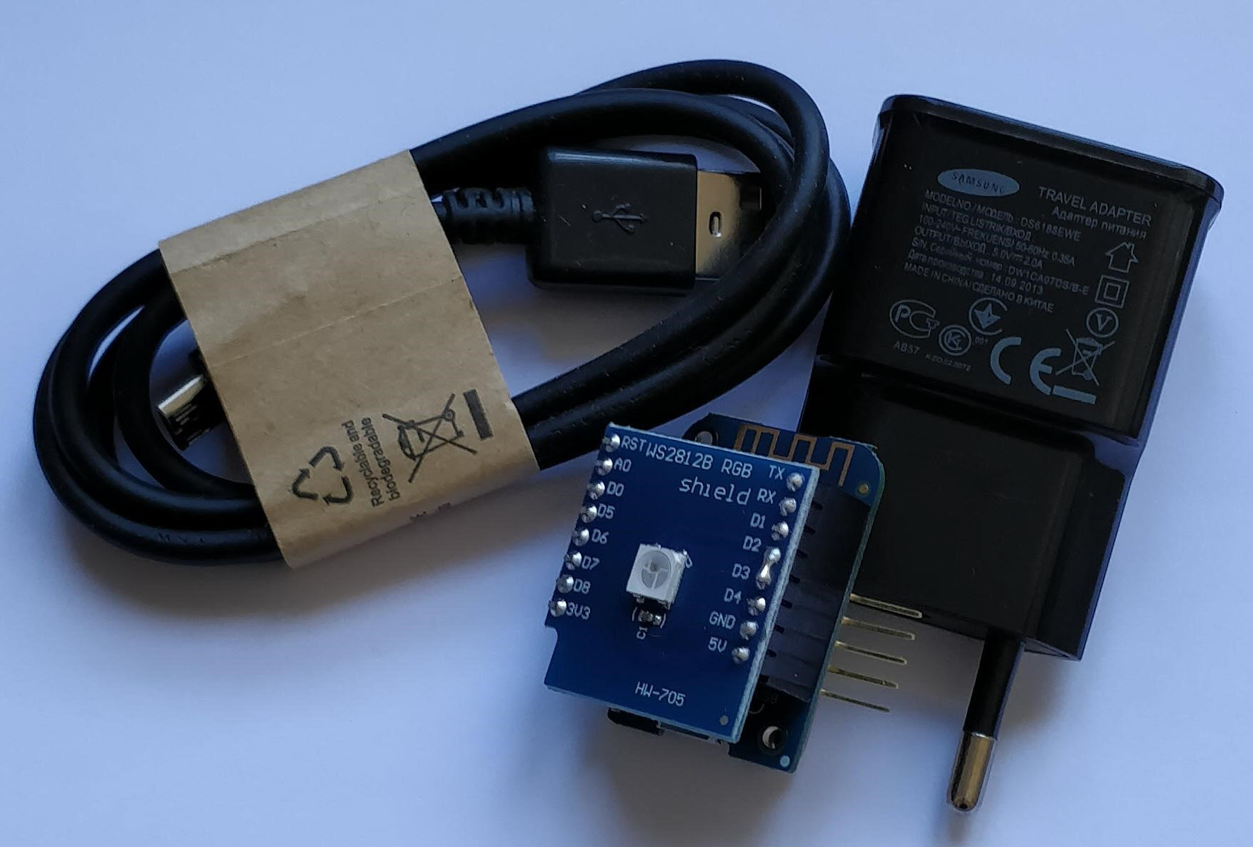

Bon pour les pressés car je n'ai que 2 cartes, je peux proposer un kit DIY qui comprendrait un ESP8266 préprogrammé avec les API, une led avec changement de couleur suivant la quantité de radiation, un câble USB et alimentation 5v 2A, le câble de jonction à connecter sur la carte qui fait le relevé.
Rien que déjà ça, je vais tourner à 35€ avec facture et frais de port (statut de micro-entrepreneur oblige et il y a un peu de main d'oeuvre, soudures, etc ...), dites-moi si vous êtes intéressés par ce type de kit, auquel cas je crée l'article sur mon site.
RACv2
A vous d’acheter la carte avec le tube et de mettre tout cela dans une boite, en ce moment il y a une promotion jusqu’au 31 aout pour un peu moins de 24€ :

Il y a 2 choses :
1. Je propose 2 RAC complets à 30€ net, le temps de faire la boite qui sera finalement imprimée en 3D, et avec demande en compensation de poster les données pour que nous puissions tous analyser les courbes sur 1 an, donc un investissement financier de ma part car je roule pas sur l'or
2. Pour ceux que je ne retiendrai pas, au lieu de faire un produit fini à plus de 100€, cela me parait bien de proposer un kit sans le tube et carte associée pour 35€ net, qu'en penses-tu ?
