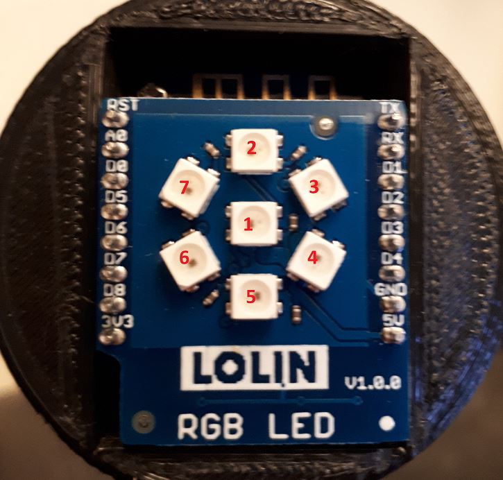

Messagepar DomotiFred » 16 Fév 2019 12:25
Olivier a bien travaillé :-) (pour lui, les semaines sont des heures :lol: )
Je viens de tester la dernière version de l'API de son LAM et maintenant on peut allumer distinctement une LED à la couleur qu'on veut parmi d'autres :P
Pour rappel, voici quelques exemples de ce qu'on peut faire maintenant avec le LAM (je pense qu'Olivier va mettre en ligne la nouvelle version du firmware en téléchargement sur son serveur).
Hypothèse : l'adresse IP du LAM est 192.168.1.55 :
Commande d'une led (avec n de 1 à 7) pour définir spécifiquement une led (Pour l’instant il n’y a que set=[on | off] les animations ne fonctionne pas pour une led):
http://192.168.1.55/api/leds?set=on&color=green&led=n
Allumage de la led 1 en vert :
http://192.168.1.55/api/leds?set=on&color=green&led=1
Allumage de la led 2 en rouge :
http://192.168.1.55/api/leds?set=on&color=red&led=2
Toutes les leds en Vert progressif :
http://192.168.1.55/api/leds?set=fade&color=green&speed=3
Toutes les leds en Orange progressif :
http://192.168.1.55/api/leds?set=fade&color=orange&speed=3
Extinction d'une seule led (la numéro 2) parmi les autres leds :
http://192.168.1.55/api/leds?set=off&led=2
Diminution de l'intensité (à 15) de toutes les leds :
http://192.168.1.55/api/leds?set=on&color=green&led=1&bright=15
Toutes les leds en Rouge progressif :
http://192.168.1.55/api/leds?set=fade&color=red&speed=3
Toutes les leds en Jaune progressif :
http://192.168.1.55/api/leds?set=fade&color=yellow&speed=3
Toutes les leds en Violet progressif :
http://192.168.1.55/api/leds?set=fade&color=purple&speed=3
Extinction de tout le LAM :
Allume les leds en bleu :
http://192.168.1.55/api/leds?set=on&color=blue
Suspend l’animation en cours :
http://192.168.1.55/api/leds?set=pause
Stroboscope blanc, à une vitesse de 20 flashs par seconde, ATTENTION AUX YEUX ça flashe, risque de cécité si vous regardez les leds :
http://192.168.1.55/api/leds?set=strobe&color=white&speed=50
Allume les leds en bleu pendant 1 seconde puis éteint les leds pendant 1 seconde de façon périodique avec une luminosité de 8% environ :
http://192.168.1.55/api/leds?set=strobe&color=blue&speed=1000&bright=20
Animation roue en rouge à une vitesse de 50 millisecondes par led soit 1/3 de seconde environ par tour :
http://192.168.1.55/api/leds?set=wheel&color=red&speed=50
Reprend l’animation mis en pause :
http://192.168.1.55/api/leds?set=restart
Fondue in/out en vert avec 3 millisecondes entre chaque pas des 256 intensités soit un peu moins d’une seconde entre chaque fondue :
Extinction de toutes les leds :
Allume les leds en cyan avec une luminosité de 8% environ :
http://192.168.1.55/api/leds?set=on&color=cyan&bright=20
Voici la numérotation des Leds sur le LAM :
Numérotation des Leds du LAM (couvercle enlevé)
Numérotation Leds LAM couvercle enlevé.JPG (77.49 Kio) Consulté 23693 fois

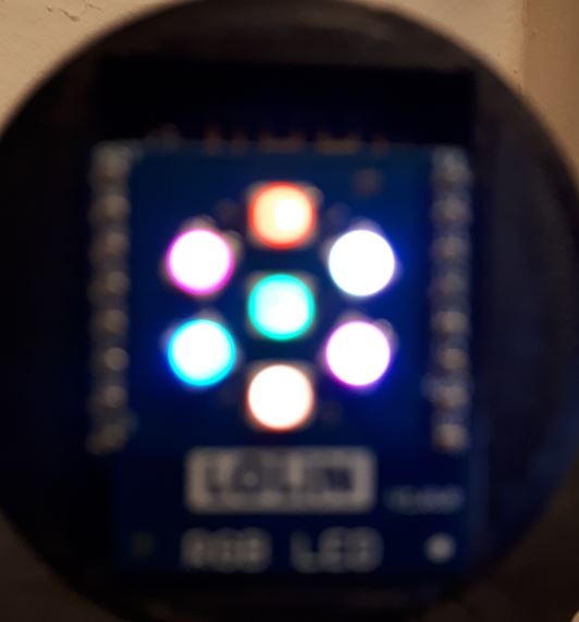

Voici ce que ça donne avec les leds allumées de couleurs différentes (ça éblouit mon appareil photo) :
7 leds allumées en même temps et de couleurs différentes (couvercle enlevé)
LAM 7 leds de couleurs différentes couvercle enlevé.JPG (27.65 Kio) Consulté 23693 fois

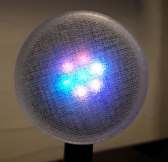

Et avec couvercle :
Numérotation Leds LAM avec couvercle.JPG (47.26 Kio) Consulté 23692 fois

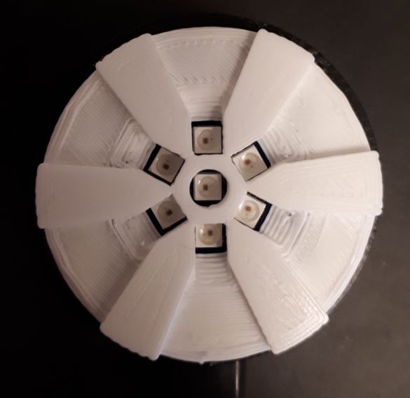

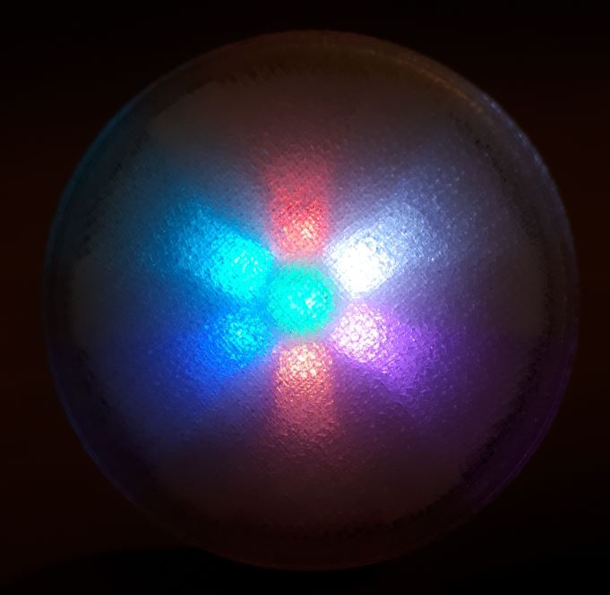

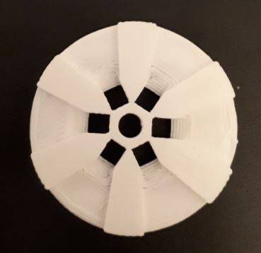

Messagepar MaDomotic » 18 Fév 2019 13:05
DomotiFred teste actuellement la version 1.04 beta 2 et pour cela le LAM va maintenant être livré avec un une rondelle (qui peut être retirée facilement), permettant de canaliser et isoler les leds dans le cas où chaque led est indépendante.
L'effet en mode WHEEL n'est pas mal non plus.
Par contre pour le mode STROBE, je préfère sans la rondelle.
C'est un choix personnel.
J'espère que DomotiFred nous fera un retour bientôt sur cette nouvelle intégration.

Olivier m'a fait parvenir le cache à poser dans le LAM pour séparer un peu plus les flux lumineux des LEDs.
Voici le cache :
Avant la pose du cache :
LAM avec cache sans couvercle.JPG (32.44 Kio) Consulté 23498 fois
Après la pose du cache :
LAM avec cache et couvercle.JPG (41.95 Kio) Consulté 23498 fois
Pour comparer LAM sans cache entre les LEDs :
Numérotation Leds LAM avec couvercle.JPG (47.26 Kio) Consulté 23498 fois
C'est quand même un peu plus lisible avec le cache entre les LEDs :-)
