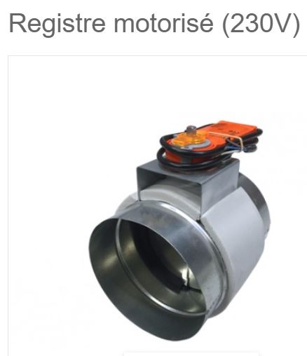

Bonjour , le clim c'est mon métier , vous avez tous dit des choses très justes.
Pour le bruit dans le faux plafond , c'est simple , il faut la placer le groupe intérieur au plus loin des chambres , dans le couloir , au dessus des WC , salle de bain etc.....
Pour domotiser un registre motorisé c'est facile , par contre effectivement la télécommande principale fixe quoi qu'i arrive la température maître .
Pour moi pour deux chambres , cela ne vaut pas la peine de domotiser , les régulateur Electronique sans fils type DELTA DORE DIANA, font déjà le boulot ..........
Il faudra faire une reprise d'air en plafond dans le couloir , et ne pas oublié de détalonner le dessous des portes , pour laisser passer le flux d'air.

Messagepar ARTNOW » 21 Sep 2018 20:49
Bonjour , je suis installateur et station technique ATLANTIC , personnellement , le zone contrôle je n'en pose jamais , c'est trop cher , je pose des registres motorisés génériques que bien souvent j'assemble moi même , moteurs + registres manuels = registres motorisés, je gère avec un thermostat sans fils DELTA DORE DIANA , je n'ai jamais eu de problème depuis 2004 . L'avantage c'est la fiabilité et surtout le prix , un registre motorisé maison ça vaut 150 € HT net client , et surtout en cas de problèmes (aucun depuis 2004) , on remplace le moto réducteur et ça coûte moins de 80 € HT.

Les registres que j'installe ne peuvent pas griller , ils sont conçu sur la base d'un registre manuel motorisé par un moto réducteur , qui comporte des fins de course d'ouverture et de fermeture donc une fois en position ils ne chauffe pas car le moto réducteur n'est plus alimenté

Re: Domotisation climatisation gainable
Messagepar ARTNOW » 21 Sep 2018 21:01
GAINABLE 2.jpg (20.75 Kio) Consulté 35555 fois
registre motorisé.JPG (25.34 Kio) Consulté 35556 fois
Messagepar influman » 21 Sep 2018 21:13
j'ai l'impression que tous les vendeurs sur internet proposent ça maintenant : un registre manuel avec cerveau-moteur. Je n'ai vu que ça.
Messagepar ARTNOW » 21 Sep 2018 21:23
Il faut voir avec un artisan local , en général , il va chercher à vendre des produits avec lesquelles il n'auras pas d'ennuis . Quand je vois le prix des zones contrôle , ça donne pas envie de faire des devis exorbitants et en plus avoir des ennuis de SAV :shock:
