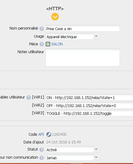

Messagepar facfac » 24 Oct 2018 15:19
Capture 3.JPG (37.05 Kio) Consulté 14354 fois
alors j ai essaye mais ça ne fonctionne pas voici mes reglages

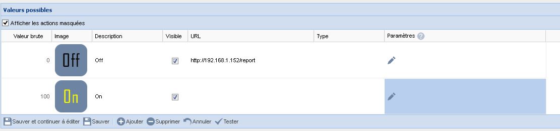

Re: Pour les suisses!
Messagepar facfac » 24 Oct 2018 15:20
Capture 1.JPG (38.12 Kio) Consulté 14354 fois

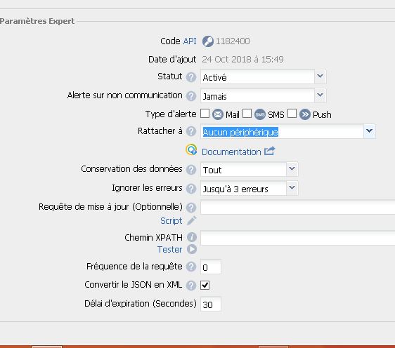

Messagepar facfac » 24 Oct 2018 15:21
Capture 2.JPG (41.88 Kio) Consulté 14354 fois

Messagepar stef31 » 24 Oct 2018 15:44
Ce n'est pas bien transcrit :
ON – http://[IP]/relay?state=1
OFF – http://[IP]/relay?state=0
TOGGLE – http://[IP]/toggle
Il ne faut pas mettre "ON - ", "OFF - "cela ne fait pas partie des variables.
Dans l'onglet, valeurs, tu saisis pour ON
http://192.168.1.152/relay?state=1
et tu mets dans la colonne type "GET"
Pour OFF :
http://192.168.1.152/relay?state=0
Cela a plus de chance de fonctionner.
Messagepar stef31 » 24 Oct 2018 15:46
Et j'ai oublié de préciser que tu peux supprimer les infos que tu as mis dans [VAR1], [VAR2] et [VAR3].
Messagepar facfac » 24 Oct 2018 16:28
rebonjour tout est ok ca fonctionne
