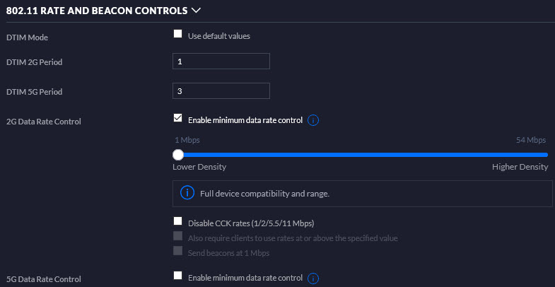

Si vous avez des ESP8266 (comme les LAM) dans votre réseau WiFi avec des bornes Ubiquiti et que vos ESP sont instables, vous devez configurer vos bornes ainsi :
Configuration Ubiquiti
Merci à Domotifred pour son aide.
