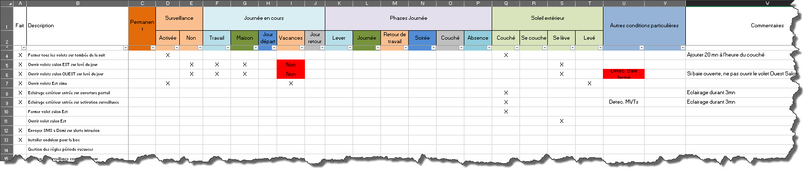

Messagepar Dominic » 01 Déc 2020 16:47
1 weekend ? Tu me sembles optimiste. Evidement, tout dépend de la complexité...
Mais je te conseille également de faire cela au fur et à mesure !
Tu peux également, pour t'aider et gagner beaucoup de temps, faire comme j'ai fait au début et que je fais toujours, c'est une roadmap qui liste les actions ainsi que les conditions dans lesquelles elles doivent intervenir (Sous surveillance ou pas, phase de la journée, conditions particulières, etc.). Même si elle couvre que 80% c'est déjà beaucoup et ça évite d'oublier plein de choses... et pour intervenir ultérieurement en cas de dysfonctionnement, c'est précieux. Bon c'est ma manière à moi de travailler... ;)
Voir mon exemple ci-dessous
Bon courage

Re: Tout recommencer ???
Messagepar ARTNOW » 01 Déc 2020 21:25
salut Dominic , 100% ok avec cette méthode !! ;) ;) ;) ;)
