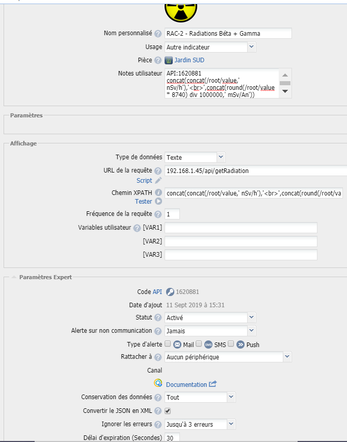

Tu peux coller ça dans ton XPATH en attendant :
concat(concat(/root/value,' nSv/h'),'<br>',concat(round(/root/value* 8740) div 1000000,' mSv/An'))
C'est pour le FUN : la seconde ligne donne une tendance si tu reçois cette dose par heure !!!

Super merci pour les infos supplémentaires :) Merci Roland pour la formule, je l'ai rajoutée.
Quand je rentre de vacances, je fais un petit script pour enregistrer les valeurs par date de relevé et pour te mettre (Olivier) un XML à disposition ;)
