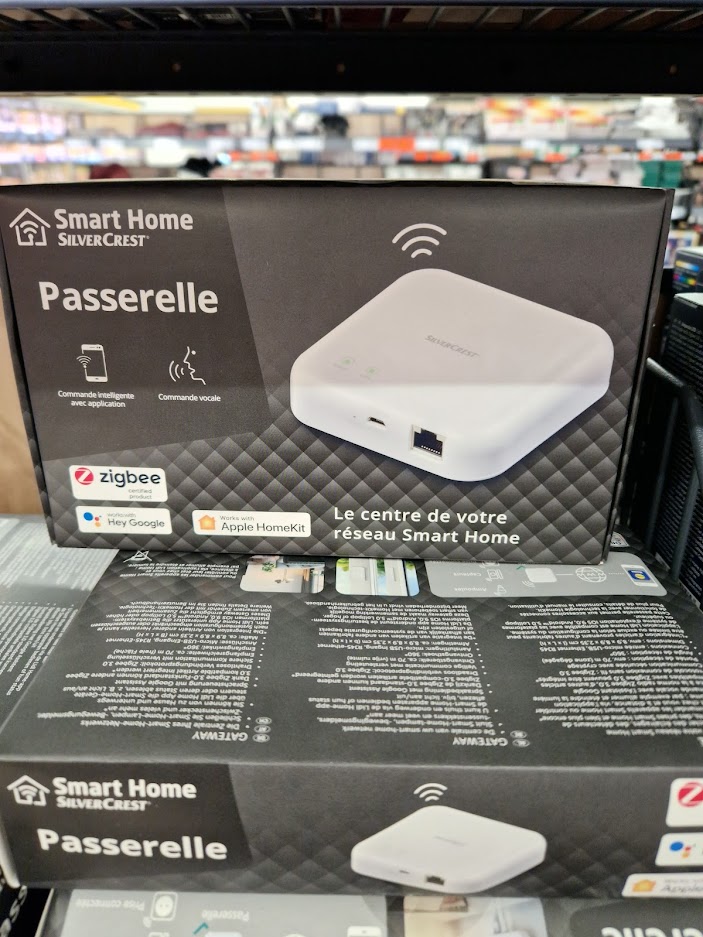

Re: Domotique LIDL
Messagepar KikiFUNstyle » 24 Fév 2022 11:11
Ils ont changé leur passerelle domotique chez LIDL ?

Messagepar dommarion » 04 Fév 2024 09:26
Bonjour à toutes et tous,
Il semblerait que la box LIDL Smart Home Silvercrest utilise le cloud de Tuya et puisse être intégrée dans l’application Smart Life de Tuya. Si toutes ces informations sont confirmées, alors
- d’une part des équipements Smart Home Silvercrest mais surtout les équipements compatibles Tuya pourraient être intégrés dans la box LIDL Smart Home Silvercrest,
- d’autre part le PLUGIN Tuya Direct nouvellement développé devrait pouvoir piloter les périphériques de cette box.
https://blog.domadoo.fr/96238-box-domotique-lidl-dispositifs-zigbee-tuya/
Avez-vous déjà essayé cela ?
Merci pour vos réponses et essais…
Bon dimanche
Dommarion
dommarion
Messages : 735
Inscription : 28 Déc 2020
Re: Domotique LIDL
Messagepar dommarion » 10 Fév 2024 20:41
Bonsoir à toutes et à tous,
Voilà tout fonctionne avec la passerelle LIDL SilverCrest, comme si c'était une passerelle Tuya 8-)
J'ai intégré 2 détecteurs de présence et ils sont reconnus par le Script eedomus Tuya Direct :ugeek:
Je vais poursuivre mes investigations car il y a beaucoup d'autres équipements LIDL Smart à intégrer
