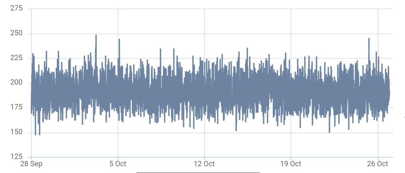

Messagepar clarinette49 » 26 Oct 2020 17:18
ci dessous mes mesures depuis début octobre :

Re: RAC - RAdiation Counter (ou Geiger)
Messagepar rover820i » 26 Oct 2020 22:58
Voici la mienne

Messagepar clarinette49 » 27 Oct 2020 10:09
Peux tu regarder à quelle heure se produisent les pics qui dépassent les 200.
Messagepar rover820i » 27 Oct 2020 15:22
Il n'y a pas de créneau horaire particulier. Des fois la nuit, des fois le jour
