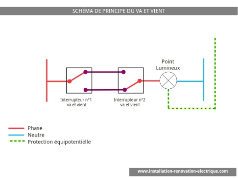

Messagepar ARTNOW » 21 Mars 2021 19:07
Pour moi c'est un branchement va et vient : Voir si tu as un autre interrupteur ,,???
schema de principe va et vient.jpg (37.19 Kio) Consulté 21341 fois

ARTNOW a écrit:Pour moi c'est un branchement va et vient : Voir si tu as un autre interrupteur ,,???
Oui mon fil noir sur la borne 2 était peut-être prévu pour un va et vient qui n'a jamais été installé :roll:
