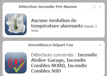

Ce n'est pas la variation lente qui compte mais une variation de 0,9°C en moins de deux minutes par exemple et tu peux même aller à 80°C sans alerte si cela suit une montée lente mais tu peux passer de 20°C à 21 °C en moins de 2 minutes et là il se peut qu'il y ait un vrai problème. C'est l’intérêt de detectfire...
Surveillance Départ feu.PNG (29.94 Kio) Consulté 12489 fois
Tu peux constater que depuis les derniers tests (plus de 3 mois) pas de PB sur plusieurs types de sondes de température : Radiateurs COZYTOUCH (ATLANTIC), CAMPA, ACOVA, sondes OREGON, modules FIBARO, module AEON6IN1, etc.
16 actuellement... Et oui, je me sers même des sondes de température des radiateurs
