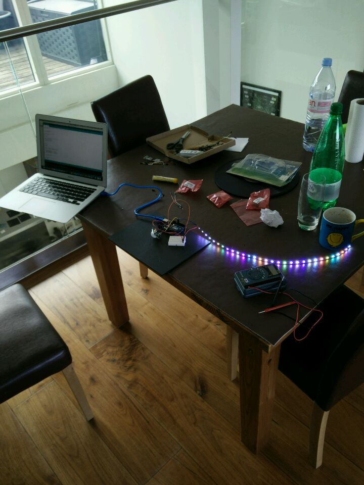

Messagepar John » 28 Mai 2016 07:28
Bonjour a tous,
Je n'ai pas pu résister! J'ai acheter de quoi faire une maquette. Et j'ai bien fait car ça fonctionne plutôt bien.
Si cela vous intéresse je peut créer un tutorial de A a Z mais il faut d'abord que j'affine le projet pour le rendre "bulletproof". Pour l'instant mon ruban est trop court (30 leds) et mes capteurs de mouvement sont trop sensible et conservent la valeurs HIGH trop longtemps.
Une fois réellement installé dans l'escalier, la distance étant plus longue d'un capteur à un autre, cela devrait se régler tout seul.
Petite photo quand même :P
John
Messages : 78
Inscription : 20 Mai 2016

Messagepar jacques » 28 Mai 2016 09:16
Le PC :o :o :o
Attention, il va tomber :roll: :roll: :roll:
:D :D :D
Jacques

Messagepar fullpower » 28 Mai 2016 09:58
C'est classe ! je serai assez curieux de voir ce que ça donnerai dans un escalier ...

Messagepar John » 01 Juin 2016 13:29
Il va falloir que je remplace mes motion sensor par des barrières infra rouge car j'ai trop de faux positif.
http://hobbycomponents.com/sensors/186- ... nce-sensor
Celle ci détecte a 30 cm ce qui pourrait suffire pour une marche d'escalier (a condition de ne pas sauter la première ou la dernière marche.... :lol: )
Je vais aussi commander 5 mètres de ruban LED.
A suivre...
