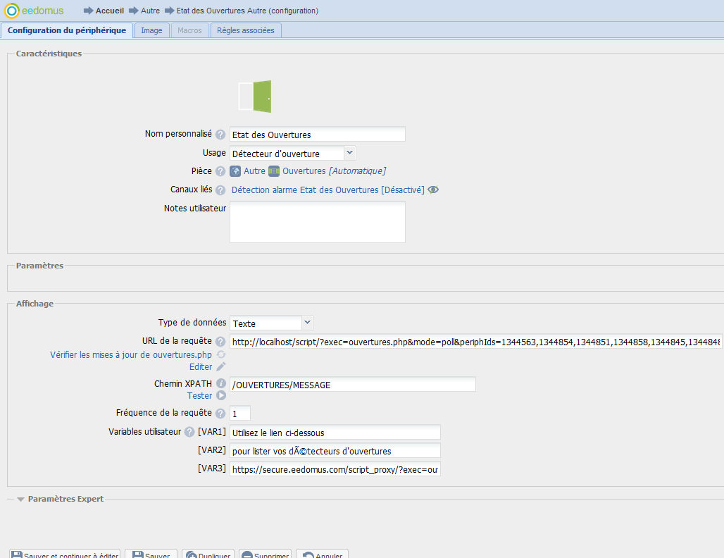

Pour utiliser le détecteur d'ouvertures, il n'y a rien d'autre à faire que de télécharger le module "détection des ouvertures" et de d'indiquer la liste des ouvertures à surveiller.
Si tu ne veux pas repartir de 0, tu peux aussi récupérer les codes API des détecteurs d'ouverture et modifier directement dans la configuration du module "détection des ouvertures" et rajouter ainsi des nouveaux capteurs.
EtatOuvertures
URL de la requête : http://localhost/script/?exec=ouverture ... xx,yyyyyyy

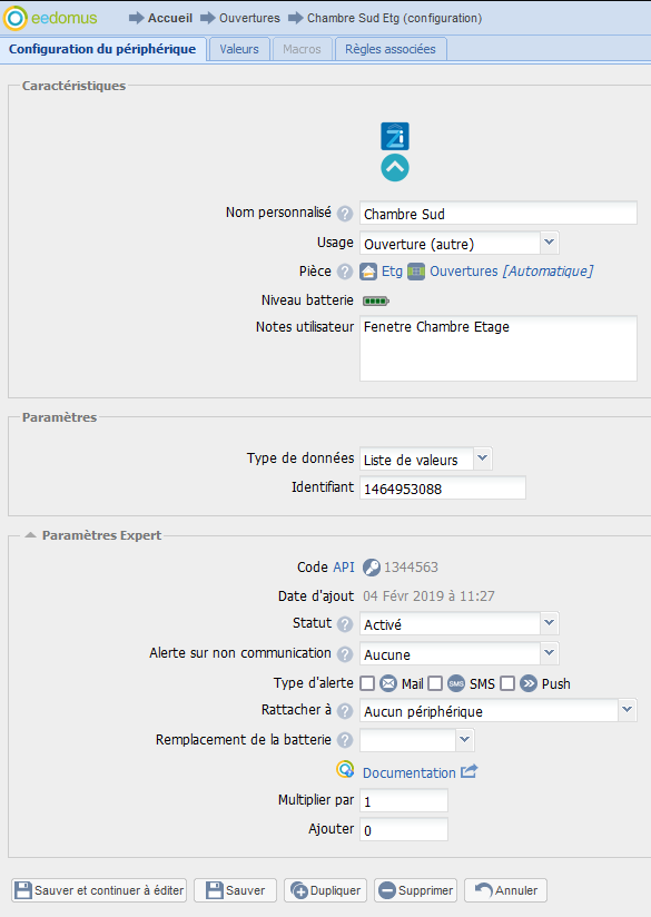

Dans mon cas, xxxxxxx est le code API du premier capteur d'ouverture que tu récupères dans les paramètres expert du capteur
Capteur Ouverture
Le résultat est un texte d'avertissement qui n'est pas forcément très utilisable pour les tests.
Si tu veux en plus une variable numérique (0=Off ou 100=On) tu peux rajouter un capteur de type "etat" (par exemple "AlarmeOuvertures") à partir de "ajouter un autre type de périphérique", choisir "liste de valeurs" et définir les valeurs 0 -> Off (Alarme Off) et 100 -> On et éventuellement changer les images. Tu récupères alors son code API zzzzzzz dans les paramètres expert.
Il faut alors modifier la ligne de commande du widget détection des ouvertures en lui ajoutant la commande &resultPeriphId=zzzzzzz
ce qui donne
Ensuite tu devras créer 2 règles simplement en fonction de l'état AlarmeOuvertures pour commander ce que tu veux.

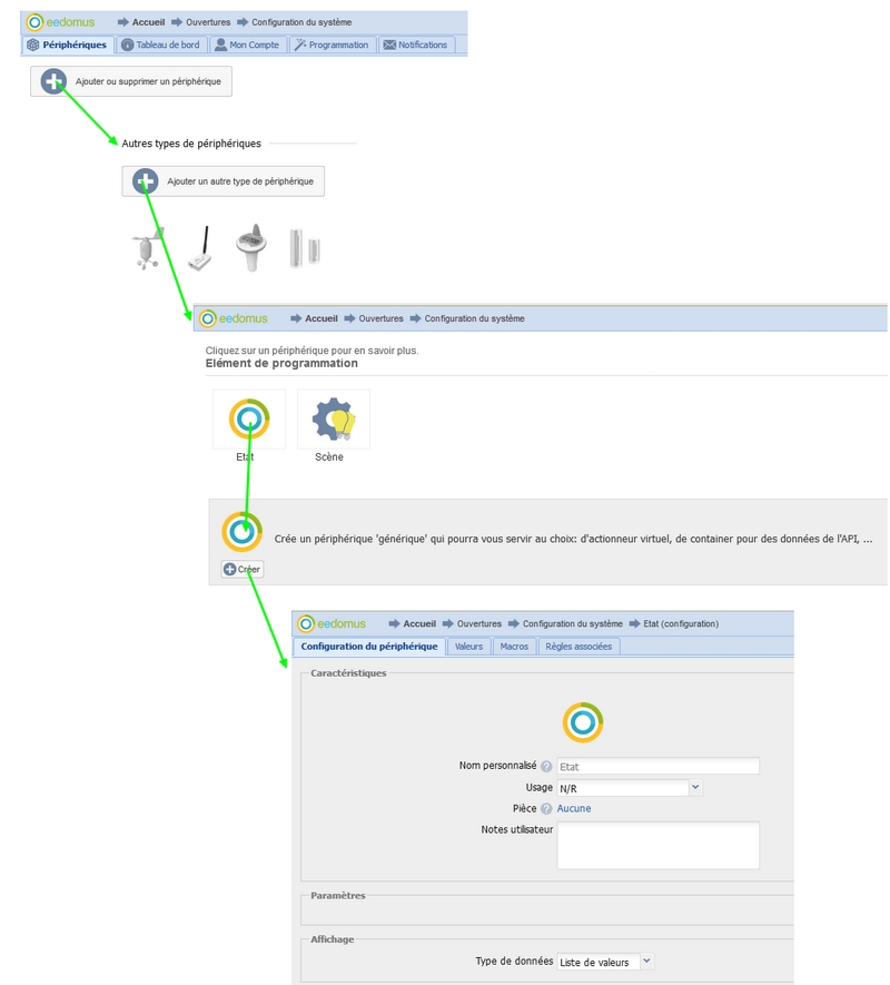

Voilà ce que j'ai fait :
etat des ouvertures-01.jpg (135.14 Kio) Consulté 13084 fois

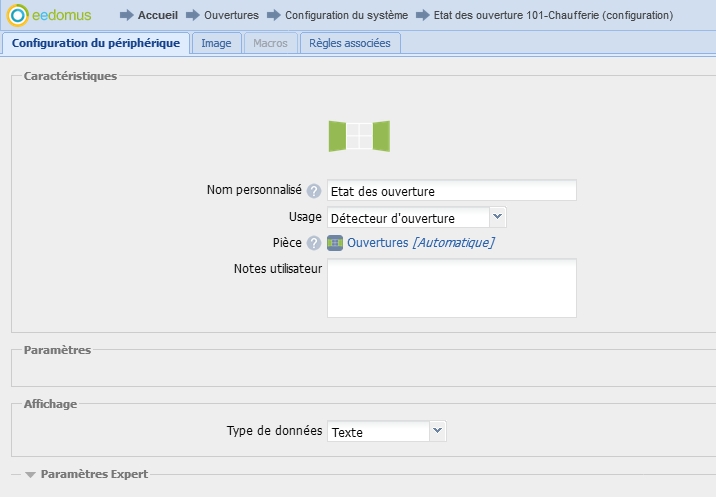

Une fois les infos saisie voilà ma page finale :
etat des ouvertures-02.jpg (79.8 Kio) Consulté 13084 fois
Tu peux constater des différences avec tes copies d'écran et les miennes
- Pas de ligne canaux liés
- Dans la rubrique affichage j'ai mis la valeur "Texte"
- et je n'ai pas les autres lignes à saisir :?:

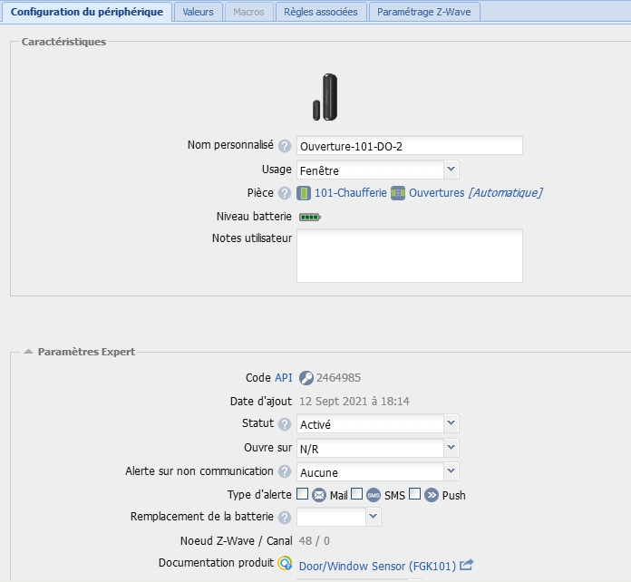

J'en profite pour te faire une copie du paramétrage d'un de mes capteurs
etat des ouvertures-03.jpg (108.82 Kio) Consulté 13084 fois

Je n'ai pas pu installer le widget.
Comme je l'ai expliqué par les copies d'écran
je n'ai pas accès aux lignes de programmation dans la partie affichage.
Je me demande si j'ai pris le bon chemin de création du widget comme je l'ai décrit dans l'image 1.
Donc pour le moment je n'ai pas le résultat attendu.

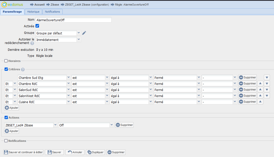

Sa solution pour la procédure "off" privilégie le capteur 1, ce qui n'est pas très logique, mais en fait on peut utiliser la règle "est égal à Fermé" car la règle n'est retestée que s'il y a une action sur le capteur et il n'est pas nécessaire d'utiliser "est maintenant" ou "devient" (cf. les nombreuses discussions du forum sur l'utilisation des règles).
Ouvre l'actionneur qui doit allumer la lampe et associe lui deux règles :
AlarmeOuvertureOn pour allumer ta lampe et Alarme OuvertureOff pour l'éteindre
AlarmeOuvertureOn
AlarmeOuvertureOff
