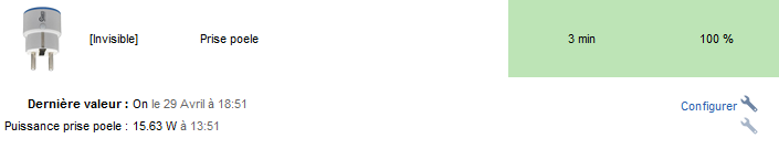

J'en ai installé 3 et à l'inclusion je n'ai que retour d'état (marche/arrêt) et puissance instantanée.
Comment obtiens tu la conso cumulée à l'installation?

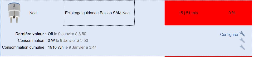

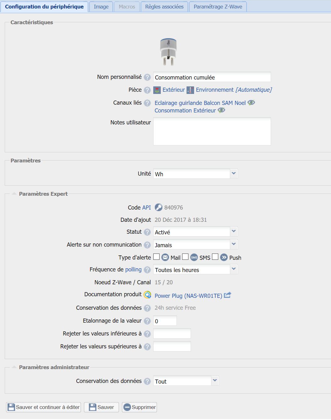

Messagepar merguez07 » 24 Jan 2018 13:52
MRAB a écrit:Comment obtiens tu la conso cumulée à l'installation?
ben j'ai rien fait de spécial. Lorsque qu'il m'a créé l'actionneur ( de manière automatique en mettant la recherche zwave et en branchant la prise) il m'a mis dans 2 canaux supplémentaires la puissance instantanée et la cumulée
As tu bien le modèle NAS-WR01TE ?

Messagepar MRAB » 24 Jan 2018 14:25
Voila ce qu'il m'a installé
Pour la référence, ce n'est pas indiqué dessus et j'ai pas gardé l'emballage.
Sur ma commande Gearbest c'est du NAS WR01ZE, ceci explique peut être cela!

Messagepar rol » 24 Jan 2018 17:08
Salut à vous,
Toutes celles commandées chez GearBest (une dizaine) sont intégrées à la eedomus+ avec la conso cumulée pour ma part.
Essaie de les ré-inclure, c'est bizarre là...
Référence : GC00AM NAS - WR01ZE

Messagepar MRAB » 25 Jan 2018 10:29
J'ai exclu et réinclu une prise et maintenant j'obtiens bien la conso cumulée en plus de la puissance.
Il faut noter que j'avais inclus ces prises en avril 2017 et qu'il y a peut être eu depuis une mise à jour de la box traitant ce pb??
