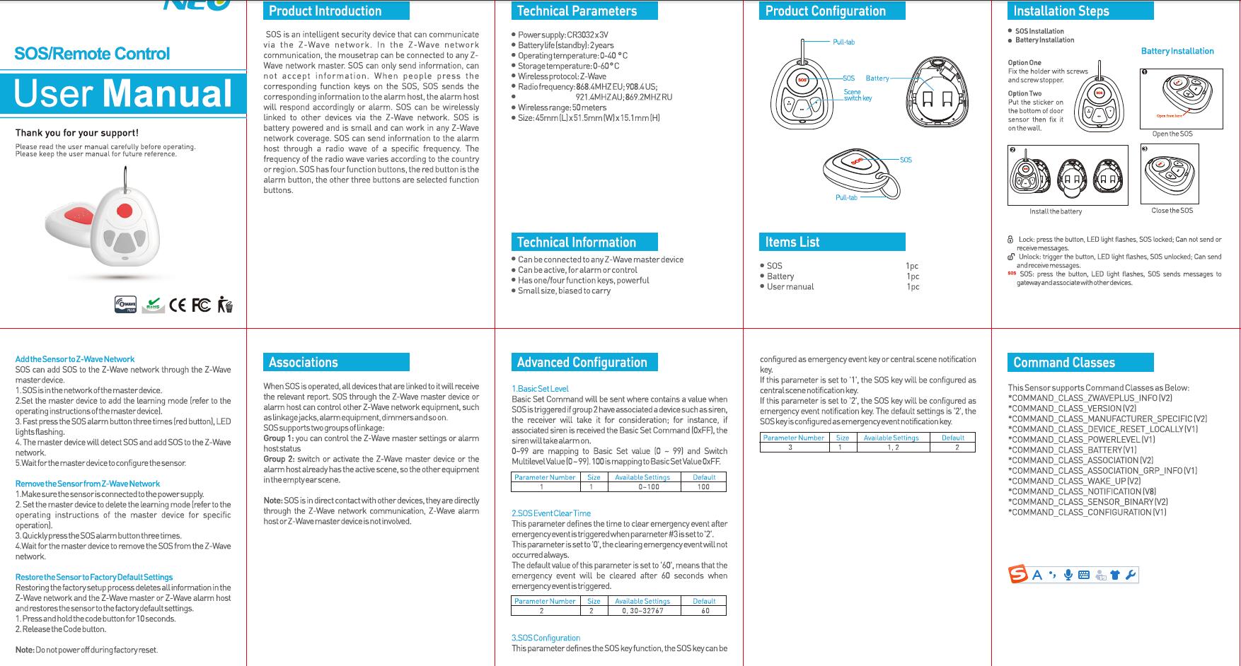

Messagepar rover820i » 21 Sep 2017 08:53
Rebondissement : le produit n'existait pas encore et le vendeur m'a remboursé de bonne foi. Il avait anticipé la création de l'article mais neo coolcam n'avait pas encore sorti les produits.
Il m'a recontacté pour m'indiquer qu'il recevait quelques télécommandes en pré-version et il m'en envoie une (pas gratuite malheureusement :mrgreen: ) pour faire des tests.
La suite dans quelques semaines :mrgreen:
Et la notice :

Actuellement, c'est tout à fait ça. Je n'ai toujours pas de remontée de la team pour l'intégration, bien que je leur ai fait parvenir la notice y'a un moment. Quoiqu'il en soit la box reçoit bien une info différente par bouton mais ne sait actuellement pas les interpréter (la télécommande est vue comme un capteur d'ouverture donc pas possible de changer les valeurs)
