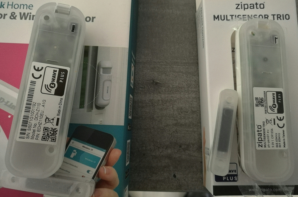

Entretemps, j'ai commandé le zipato psm01.eu, qui est donc un clone parfait du mydlink home, jugez vous-même :
Et niveau configuration, j'ai un problème presque similaire : pas de retour d'état d'ouverture, seulement la fermeture et l'arrachement.
J'en ai informé la team dans mon ticket actuel, peut-être y verront-ils un lien.
