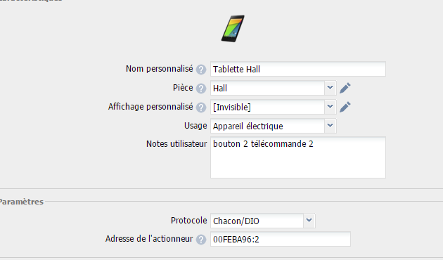

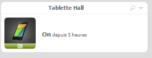

Messagepar latoupie » 23 Mars 2016 10:57
la preuve en image

Messagepar fullpower » 23 Mars 2016 11:22
Oui en fait je ne pense pas que ça soit un "réel" retour d'état...
C'est l'état dans lequel la prise est ou est restée suite à une commande.
Quand mes prises déconnaient, j'avais les prises sur "ON" et pourtant le périphérique n’était pas alimenté car la prise physiquement était sur "OFF"
La prise ne me renvoie en aucun cas l'état dans lequel elle est.
Je ne sais pas trop comment expliquer ni quel test faire pour montrer la différence mais avec une prise fibaro par exemple là, j'ai bien un retour d'état qui se fait.
ex :
1/ je passe ma prise wall plug sur off via l'interface de la eedomus -> ok le voyant sur l'interface passe bien sur OFF (jusque là rien d'extraordinaire)
2/ Je rallume "physiquement" via le bouton cette prise.
-> le logo de ma box repassera automatiquement sur ON car la prise Wall plug renvoie un état et elle dira à la box : je suis passée sur ON...
