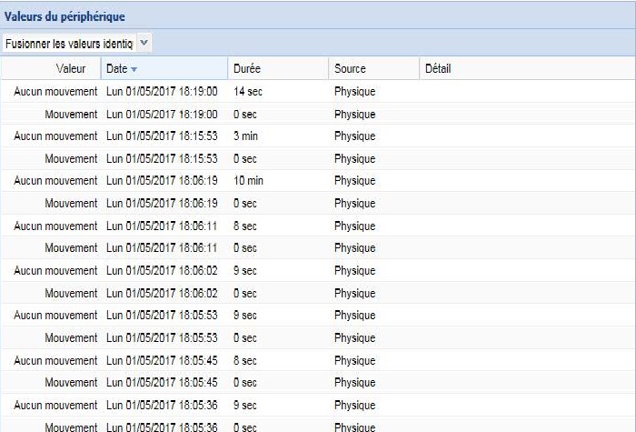

Messagepar Franck » 01 Mai 2017 17:14
Bonjour Rover,
Retour sur le sensor de neo.
Ci-joint l'historique, pas de mouvement...
Historique sensor Neo
Historique sensor Neo1.jpg (113.34 Kio) Consulté 41737 fois
Dès que je passe devant, le temps correspondant à non mouvement revient à Zero, mais pas de changement d'état car comme le mentionne l'historique mouvement = 0
Initialement je pensais que cela détectait un mouvement.
C'est bien gênant qd on souhaite faire des règles...
des idées ?
Avez vous changer des paramètres ? Si oui lequels ?
Vous remerciant
Franck
Franck
Messages : 178
Inscription : 05 Fév 2016
Re: Wall plug z-wave 33€
Messagepar rover820i » 02 Mai 2017 08:52
Si si, il y a bien un changement d'état pendant 0 seconde. Une règle devrait sans problème prendre ça en compte, fais un essai ;)
