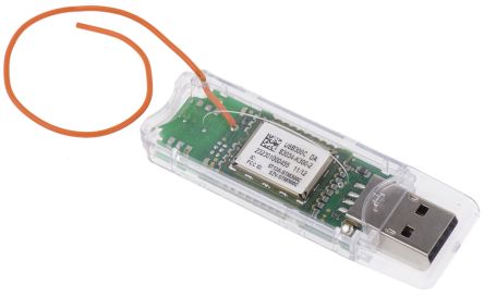

"Si un dongle USB300, tu dois pouvoir ajouter un petit fil qui fera office d'antenne mais il te faudra sortir le fil à souder et l'amélioration restera mesurer."
C'est un dongle USB 300 : ou doit on souder un petit fil pour faire office d'antenne ?
jcv67
Messages : 6
Inscription : 27 Juin 2019
Re: Activation répeteur sur Nodon SIN-2-1-01 (profil D2-01-
Messagepar stef31 » 28 Août 2019 09:48
Comme sur la photo ci-dessous :
Cela ne vaudra jamais une vraie antenne comme pour USB310
