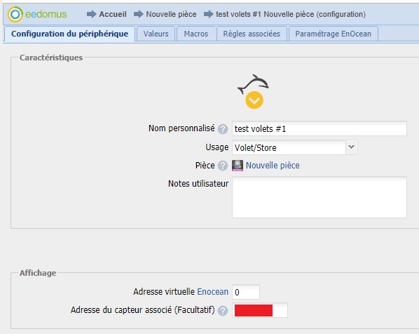

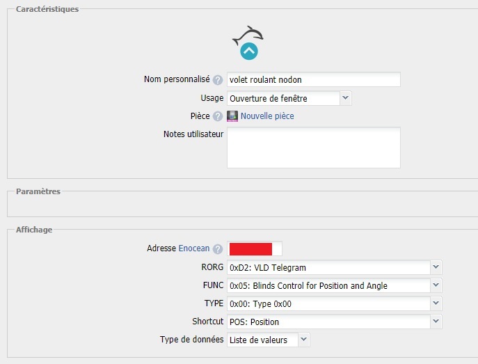

Après avoir galéré avec ce profil non reconnu dans l'eedomus, je suis arrivé a un résultat satisfaisant pour le faire monter et descendre, voir l'utiliser dans des règles.
voici les paramétrages qui permettent de le faire fonctionner, si cela peut intéresser du monde.
mettre la même adresse enocean dans chaque carré rouge
par contre si quelqu'un sait ou trouve comment remontée l'info de la position du rideau ou un état qui me permet de connaître la position du rideau, je suis preneur.
Capteur EnOcean
Enocean - Actionneur EnOcean à ajouter manuellement et choisir volet/store en usage
