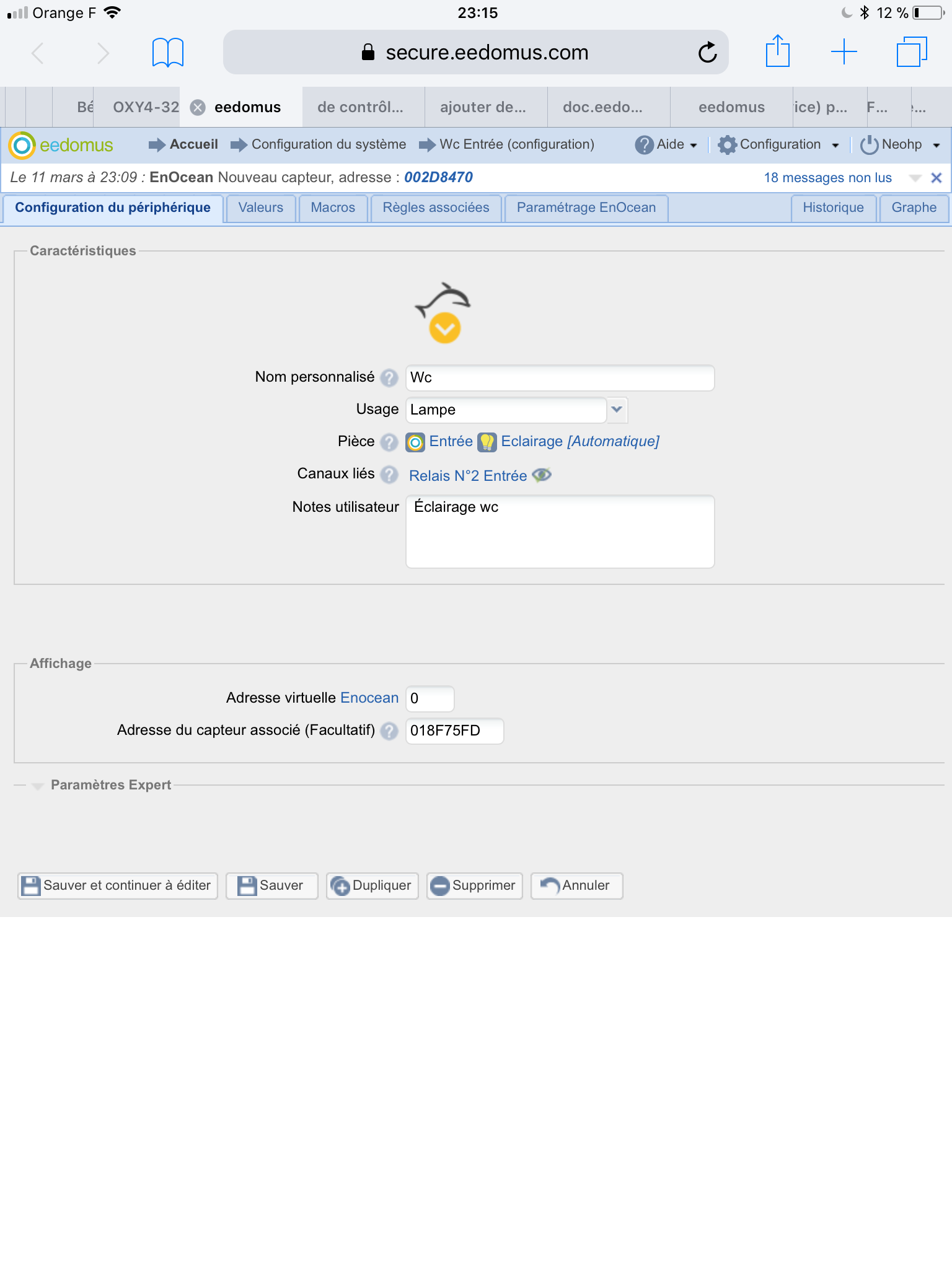

Messagepar neohp » 11 Mars 2018 23:33
Bonjour à tous.
Je débute et je me suis pas mal documenté.
J’ai fait une inclusion de mon module EnOcean de marque Nodon (encastré 2 canaux) par teach In.
Dans la doc Nodon il est indiqué que la box reconnaît le module et les deux canaux, ce qui semble être le cas.
Néanmoins, un seul actionneur apparaît (relais numero 2).
Je n’arrive pas à comprendre comment voir/activer l’autre canal.
Merci d’avance Pour votre aide !

Re: Pb : un seul canal visible module encastré 2 canaux Nodo
Messagepar rol » 12 Mars 2018 13:00
Le 'relais' n°1 est celui que tu es en train de configurer sur ta capture d'écran
Messagepar neohp » 12 Mars 2018 13:15
Salut Rol
Et merci beaucoup de ta réponse.
Du coup je ne comprends pas comment passer sur le relais numero2 pour le configurer.
Si je clique sur relais numéro deux il me dit qu’il est associé à lampe wc, celle que je configure justement sur la page précédente ! J’ai l’impression de tourner en rond !
Merci pour ton (votre) aide !
Messagepar rol » 13 Mars 2018 17:33
tu as nommé ton premier relais NOM PERSONNALISE "Wc". Tu dois cliquer sur "Sauver et continuer à éditer".
Ensuite, tu cliques sur "Relais N°2 Entrée" et tu lui donnes un autre nom personnalisé puis "Sauver".
Tu dois voir tes 2 capteurs dans la pièce "Entrée"

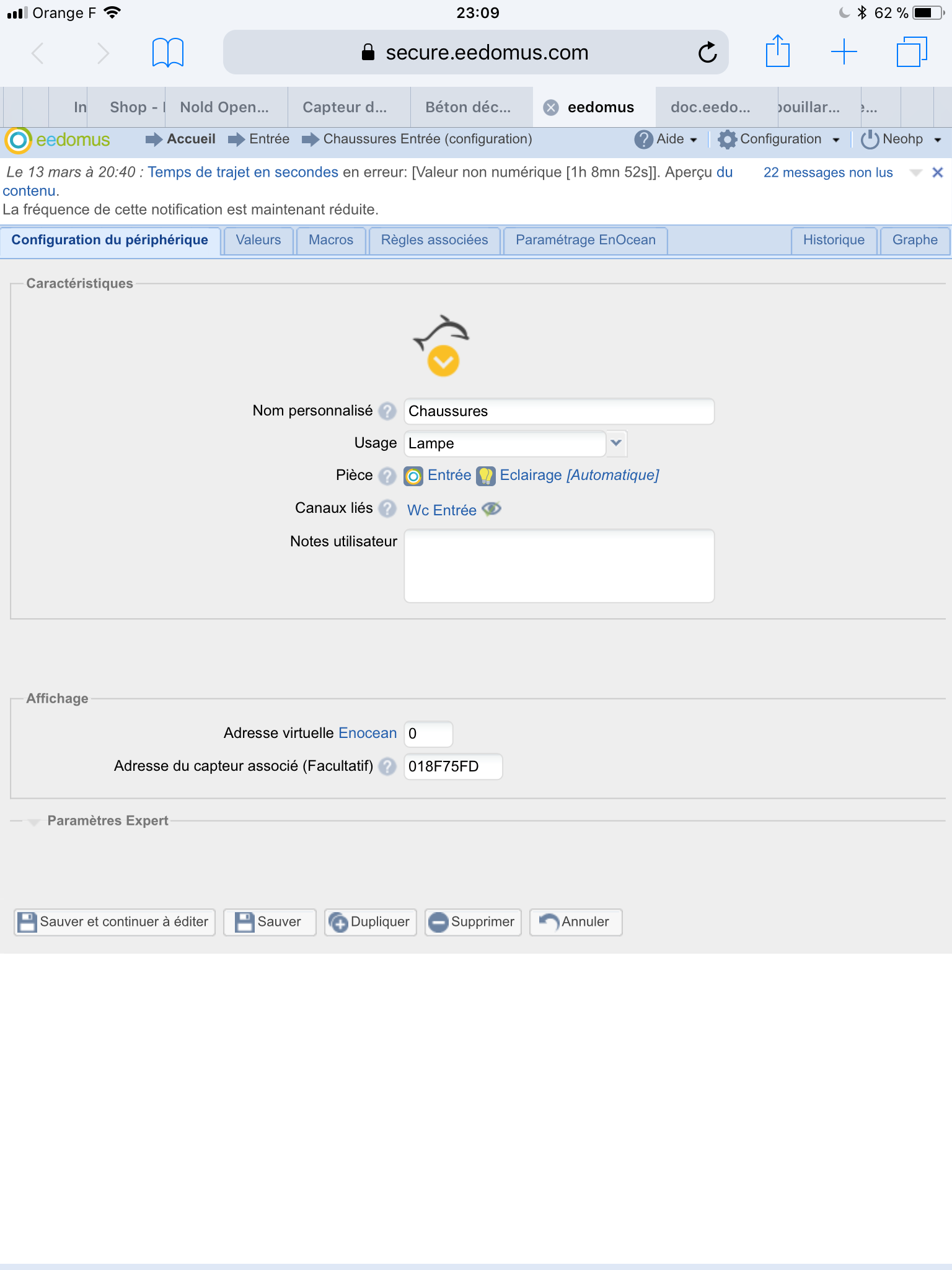

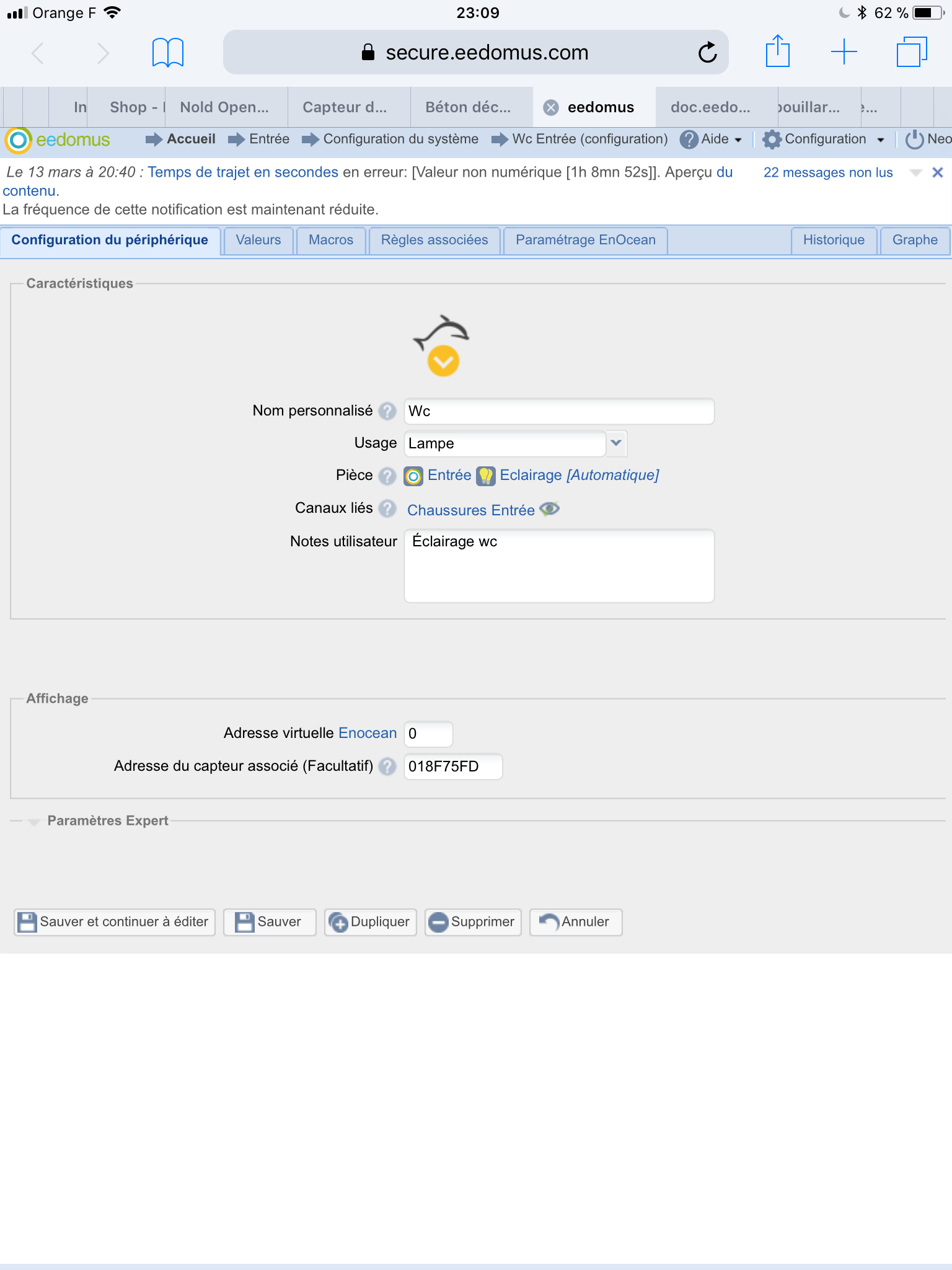

Messagepar neohp » 13 Mars 2018 23:13
Bonsoir
Et merci de te pencher sur mon cas.
J’ai fait ce que tu m’as suggéré. Ça fait planter la commande. Ni wc ni l’autre que j’ai appelé chaussure ne fonctionne. Je reboot la box, wc fonctionne, chaussure non. Et si j’ai cliqué sur chaussure tout est de nouveau freezé et la commande wc ne fonctionne plus.... jusqu’au prochain reboot....
Voici en Pj la configuration obtenues en suivant ta petite procédure.
neohp
Messages : 8
Inscription : 11 Mars 2018
Messagepar rol » 14 Mars 2018 12:42
Pour le relais "chaussures" essaie de mettre à 1 l'adresse virtuelle enocean
rol
Messagepar stef31 » 14 Mars 2018 17:03
Essais en mettant les adresses virtuelles à 1 et non pas 0. J'ai le même module et il me semble qu'il fallait pas mettre 0 mais je n'en suis pas sure, j'ai du utiliser la fonction teach in.
Messagepar rol » 17 Mars 2018 14:10
Les adresses virtuelles doivent toutes être différentes.
