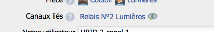

Messagepar JeromeC » 13 Mars 2018 11:21
Lorsque je fais l'association en mode Tech In, les 2 canaux sont bien reconnus. Le deuxième canal apparaît automatiquement dans la rubrique "canaux liés". Il ne reste plus qu'à configurer les deux, l'un après l'autre.
