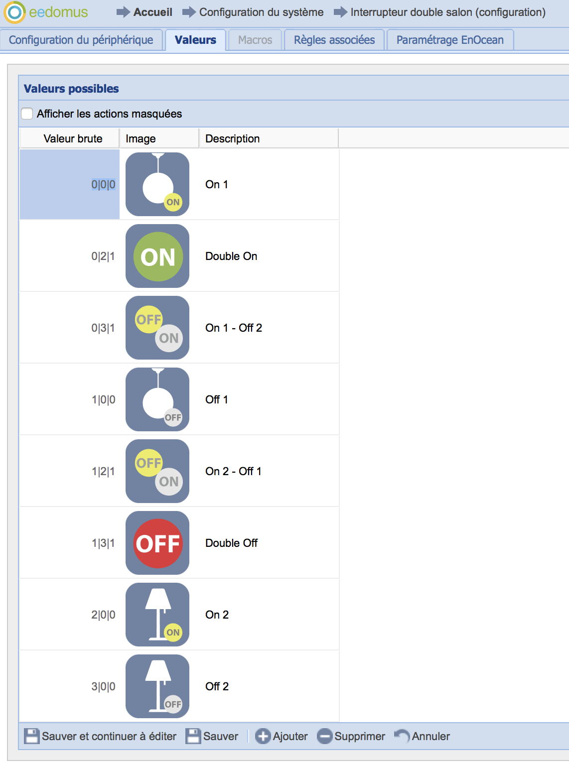

Messagepar jbourdin » 24 Mars 2018 14:07
Je trouve ce sujet en passant par ici. Même si nous sommes un peu loin, je me permets de répondre puisque j'ai configuré le même type de périphérique.
Concernant ces périphériques (j'ai un simple et un double triosys enocean), une fois l'installation faite, j'ai repris les valeurs remontées dans l'historique pour indiquer le bouton associé en renseignant une valeur dans l'onglet Valeurs du périphérique. Par exemple, "0|0|0" est devenu "On 1" sur mon système (cf capture jointe).
Configuration trio2sys double
Capture d’écran 2018-03-24 à 14.02.44.png (184.84 Kio) Consulté 10165 fois
Une fois cette liste mise en place, j'ai accès à ces libellés de valeur en menu déroulant pour les règles, notamment le "devient maintenant" et ça fonctionne très bien pour moi (j'ai 4 lampes pilotées avec le même bouton, 2 principales et deux ambiances, avec les doubles appuis pour allumer les groupes).
Ton souci devait être que tu saisissais manuellement la valeur réelle qui n'était pas exploitable dans les règles ("0|0|0" par exemple).
