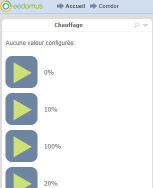

Par contre les les états (Hors gel, Eco, Confort, Off) n'apparaissent dans l'interface. Est ce que quelqu'un pourras m'aider ou m'orienter dans le dépannage?

Capture d’écran du module

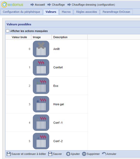

Je suppose que depuis le temps vous avez trouvé la solution mais je la mets ici pour de futurs utilisateurs.
Oui en effet nous n'arrivons pas à piloter directement le module après son appairage.
Il faut créer des valeurs manuellement comme dans l'image ci-dessous et ensuite cela fonctionnera.
Valeurs fil pilote

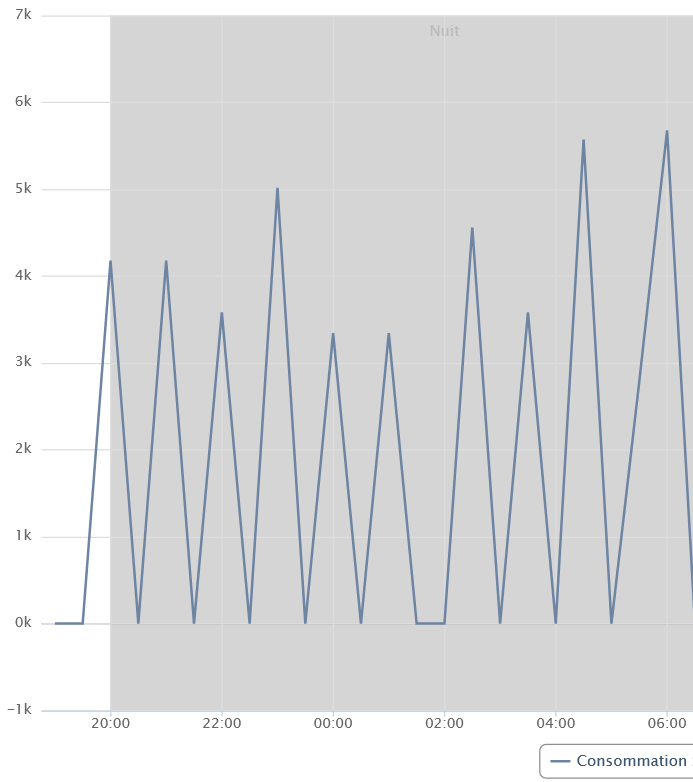

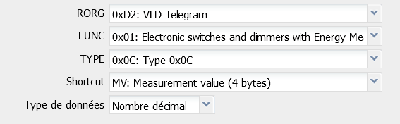

Merci pour l'info, il y a également sur ce module la remontée des consommations instantanée et cumulée mais les résultats sont incohérents.
Il y a des valeurs à plus de 3000W alors que le chauffage est à l'arrêt.
J'ai questionné NODON pour savoir comment le paramétrer mais il me renvoi vers Eedomus.
Voici les paramètres.
Si quelqu'un a une idée, je suis preneur.
parametre enocean.png (11.53 Kio) Consulté 18752 fois
Capture d'écran.png (54.13 Kio) Consulté 18752 fois
