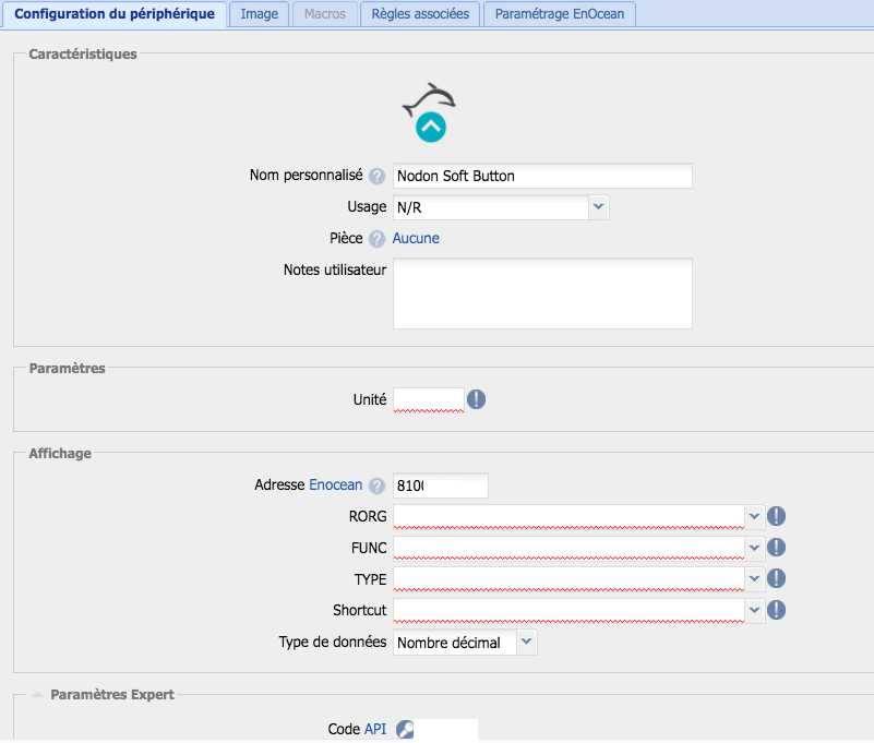

J'ai un bouton Enocean Nodon Soft Button, celui décrit sur cette page de documentation eeDomus : https://doc.eedomus.com/view/Soft_Button
Quelqu'un aurait-il réussi à configurer ce périphérique avec son eeDomus ? Car de mon côté c'est la galère...
Pour l'inclusion j'ai appuyé rapidement 5 fois de suite sur le bouton comme indiqué dans la documentation et j'obtiens une page de configuration (voir capture c-jointe), malheureusement avec des champs vides. Que dois-je utiliser pour "Usage", "Unité", "RORG", "FUNC", "TYPE", "Shortcut", "Type de données" ?

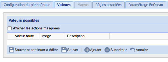

De plus que dois-je utiliser comme "Valeurs brutes" dans l'onglet "Valeurs", sachant que le bouton reconnaît trois ordres (clic, double clic et clic prolongé) ?

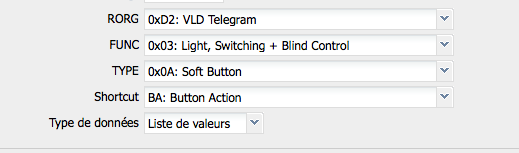

Usage = interrupteur
Capture d’écran 2020-10-24 à 12.39.10.png (26.53 Kio) Consulté 48742 fois

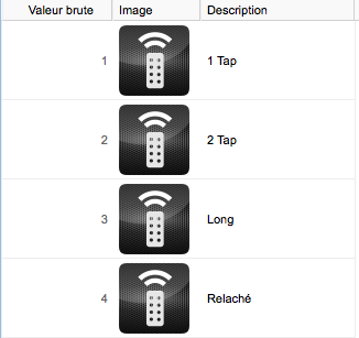

Salut moi j'utilise les valeurs brute ci-dessous
Capture d’écran 2020-10-25 à 21.20.02.png (46.42 Kio) Consulté 48705 fois

Messagepar espacebleu » 26 Oct 2020 00:57
Il y 4 valeurs et pas 3 ?
Quelle est la différence entre Long et Relaché ?
J'ai fait des tests : 1 Tap et 2 Tap fonctionnent, par contre lorsque je fais un appui long j'ai la valeur 4 (Relaché) qui est prise en compte... C'est normal ?

Re: Configuration bouton Enocean Nodon Soft Button
Messagepar xeos » 26 Oct 2020 17:41
Sur les miens j'ai 4 valeurs, l'appui long c'est quand tu reste sur le bouton plusieurs secondes
Messagepar xeos » 26 Oct 2020 23:14
:thumbup:
Les miens ils reconnaissent l'appui long qu'après 3 sec d'appui.
Messagepar xeos » 28 Oct 2020 17:59
J'ai le relâché après avoir le long.
Messagepar xeos » 06 Nov 2020 19:31
Chez moi le relâché arrive tout de suite après un appui long .... quand j'appui plus de 3 sec j'ai un long puis quand je relâche j'ai la valeur relâché... part contre j'ai remarqué que selon la distance entre le bouton et la box avec le dongle j'ai plus ou moins des remontés de valeur juste.... j'ai remarqué aussi que la qualité de l'antenne est super importante si tu as un connecteur SMA sur le dongle...tu utilise quoi comme dongle ?
Messagepar xeos » 08 Nov 2020 08:53
espacebleu a écrit:Lorsque tu appuies plus de 3 secondes sur le bouton (valeur "long") tu es bien obligé ensuite de relâcher cet appui (valeur "relâché"), n'est-ce pas ? Idem pour le 1 tap et le 2 tap, il faut relâcher l'appui sur le bouton après avoir appuyé 1 fois ou 2 fois... Quel est alors l'intérêt de prendre en compte le relâché ?
La valeur "Relaché" est liée à l'appui Long et ne sert qu'à faire un "ON ou OFF tant que vrai". Ca peut servir à faire une action tant qu'il y a un appui sur le bouton. Si tu crée une règle qui dit Bouton X est maintenant Appui Long => Lampe X On et une autre qui dit Bouton X est maintenant Appui Relâché => Lampe X OFF tant qu'il y aura un appui Long ta lampe restera allumée .C'est un exemple et il faut une utilité à cette fonction mais elle existe.
Messagepar espacebleu » 08 Nov 2020 13:56
xeos a écrit:Si tu crée une règle qui dit Bouton X est maintenant Appui Long => Lampe X On et une autre qui dit Bouton X est maintenant Appui Relâché => Lampe X OFF tant qu'il y aura un appui Long ta lampe restera allumée
Je viens de créer deux règles comme tu l'expliques : en effet tant que j'appuie sur le bouton la lampe s'allume et reste allumée, et lorsque je relâche le bouton elle s'éteint... L'intérêt est en effet très limité ;)
J'ai enfin compris la subtilité, un grand merci à toi xeos ! :D
