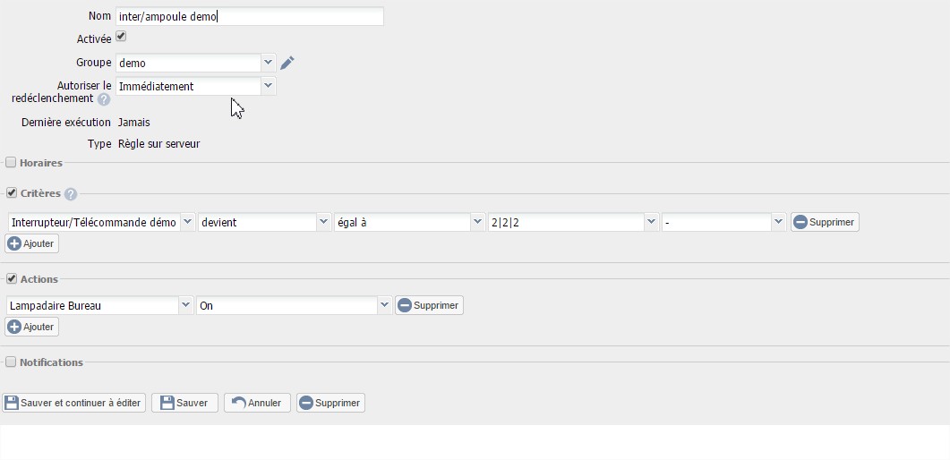

suite au post précédent, j'ai donc changé mon dongle enocean de l'eedomus+ à l'eedomus V2. tout s'est bien passé, la box les a reconnu. sauf que, sauf que. oui j'ecris pas des posts pour dire que tout va bien. :mrgreen: j'ai donc un pb avec cette télécommande type soft remote de chez ubiwizz.
http://doc.eedomus.com/view/Interrupteu ... ype_PTM210
si vous regardez en dessous, je pense avoir bien parametré l'ensemble et effectivement, lorsque je clique, je tombe bien sur les fonctions décrites. j'ai donc voulu associé ces boutons via des règles, a des fonctions : ouvrir le portail, ouvrir les volets, ouvrir le garage et allumer une lumière. sans que ca fonctionne, alors que les etats remontés montrent bien que le clic est perçu.
Ah oui. chose importante, ca fonctionnait super et du 1e coup sur l'eedomus+ :x

Je ne pense pas avoir déjà eu des remontées type 1|1|1, 2|2|2, 3|3|3...
Les miens sont plutôt 1|0|0, 2|0|0, 3|0|0 de mémoire.
Essaye de supprimer ton périphérique et de le réappairer pour revenir aux valeurs par défaut remontées par la box, et ne modifie que la description (pas la valeur).
Ensuite seulement tu pourras créer des règles qui fonctionnent je pense :)

Messagepar enr37 » 01 Oct 2016 13:48
Merci de ton retour. En fait la 1e fois elle avait été bien reconnue seule. La j'ai du noter à la mano. Je vais essayer ce que tu dis. Merci
