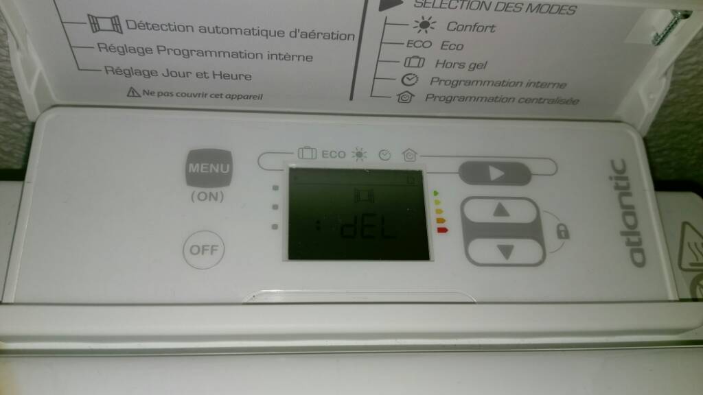

Messagepar Jordi » 18 Oct 2016 20:14
Je viens également d'essayer, mais j'ai pas le même résultat.
Déjà voici l'écran de contrôle de mes radiateurs (gamme nirvana chez atlantic)
Je mets le sélecteur sur confort (petit soleil) et je monte la température à 28
Quand ça commence à chauffer, sur l'application du téléphone, je choisis confort-2 mais il ne se passe rien.
Correct ou j'ai zappé un truc ?

Messagepar blues » 19 Oct 2016 01:58
Je me suis mal exprimé : on met sur soleil en local sur le radiateur pour tester le seuil de déclenchement. Perso chez moi c'est avant 28 ! (N'habitant pas sous les Tropiques :D).
Ensuite on passe, bien sûr, en mode fil pilote ou programmation sur le radiateur pour permettre à la box de gérer les consignes.
depuis la box on repositionne le mode confort : ça chauffe toujours.
Ensuite on positionne le mode confort-2°C : ça ne chauffe plus !
Ce qu'il faut bien comprendre pour la gestion par fil pilote (je crois bien que c'est général) :
Les consignes locales sont toujours prioritaires (dans ton cas tu forçais le mode confort empêchant de passer en confort-2°C). Le mode local est donc à utiliser comme dérogation mais il faut repasser en mode programmation après sur le radiateur pour pouvoir agir finement, depuis la box, sur la consigne.
Attention : mode local toujours prioritaire SAUF les commandes STOP et HG qui sont les plus fortes. Donc ne jamais laisser la consigne stop depuis la box sur un radiateur car cela empêchera un utilisateur non initié à la domotique de se réchauffer ! :mrgreen:

Messagepar Jordi » 20 Oct 2016 17:59
Alors ça semble fonctionner, quand je passe sur confort-2 le pti sinusoïde disparaît (la température affichée, elle, ne change pas) . Mais quand je me remets en confort il ne réapparaît pas de suite. Mais en tout cas, ça semble ok.
Donc le point numéro 4 est réglé [FACE WITH TEARS OF JOY] merci
