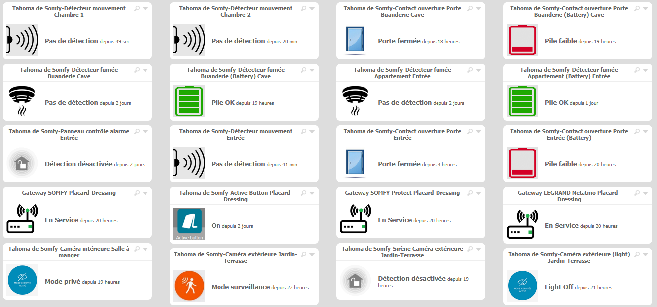

J'ai modifié le PLUGIN SOMFY V2.0 et j'ai intégré:
- Les caméras SOMFY intérieure et extérieure (sans l'image :roll: )
- les capteurs d'ouverture SOMFY,
- les détecteurs de fumée SOMFY,
- les détecteurs de mouvement SOMFY,
- les Gateways connectés à SOMFY,
D'autres équipements possibles

Tu veux dire que maintenant on peut aussi gérer les capteurs, détecteurs Somfy, j'ai bien compris??
Pour être franc concernant mes volets (6 Battants avec moteur Yslo et un roulant photo voltaique) et mes 2 récepteurs porte et portail, le tout en RTS je suis passé sur un boitier DEVMEL Airsend qui fait bien le job (pour 120€ !) avec Eedomus sans passer par Somfy.
Mais il va falloir que je regarde ta nouvelle version (quand publiée !?) car ça me permettrait aussi d'intégrer encore plus de matériel même si à qq endroits j'ai déjà dû doubler mes capteurs (Somfy + Zigbee) ...
Oui ! tous les types de capteurs et détecteurs (dont je dispose) Présence, ouverture et fumée...Incluant les niveaux des piles !
Pour tout te dire, j'ai même les interrupteurs et prises LEGRAND qui sont intégrés dans SOMFY TAHOMA. Bon je ne m'en sers pas car j'ai intégré en direct LEGRAND Home+, j'ai aussi les SONOS...
J'ai intégré les Gateways pour surveiller leur fonctionnement.
