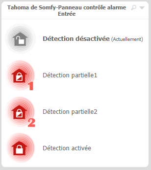

Dom-54 a écrit:Par contre sauf erreur je ne vois pas l'alarme dans tes icones !?
Si c'est le device "Tahoma de Somfy-Panneau contrôle alarme" regarde l'image ci dessous:
Panneau Alarme SOMFY.png (28.77 Kio) Consulté 19400 fois
