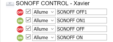

En fait non, Merguez , j'avais complètement oublié et zappé le store . Du coup ,j'ai installé le plugin, et re créé et reflashé mes SonoOff . Fonctionnement impeccable mais Alexa les ignore toujours.
J'ai bien autorisé dans la config de la Eedomus l'affichage des SonOff dans Alexa.

Kriss a écrit:Fonctionnement impeccable mais Alexa les ignore toujours.
Si tu les as coché sur l'Eedomus ça doit fonctionner (j'ai fais le test)
attention à mettre des noms facilement reconnaissables une fois sur Amazon
Il faut bien sur pour les avoir sur amazon, installer la skill Eedomus et lancer la detection des périphériques

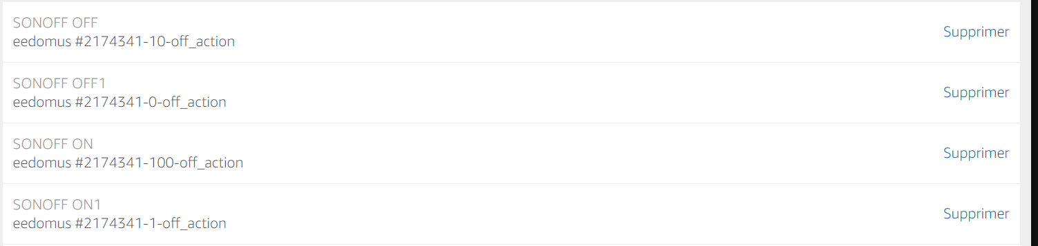

J'avais tout fait comme il fallait . J'ai renommé mes SonOff avec les mêmes noms que les tiens ...
Rien n'y fait . Je commence à me demander si je n'ai pas de problème avec ma skill Eedomus . Dès que j'ai un peu de temps , je pense la désinstaller et la réinstaller .

Kriss a écrit:Rien n'y fait . Je commence à me demander si je n'ai pas de problème avec ma skill Eedomus . Dès que j'ai un peu de temps , je pense la désinstaller et la réinstaller .
oui la relation Alexa /Eedomus peut être capricieuse. Une suppression du skill, des périphériques vu par alexa et une réinstallation de la skill devrait régler le problème

Bon ce matin, tôt : suppression et rajout de la skill Eedomus dans Alexa , et comme par magie , tous mes SonOff sont présents , les Espeedomus comme les Espeasy . Reste une autre problème avec Alexa sur certains ordres , mais c'est une autre histoire ;) .
