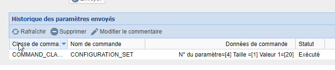

J'ai avec 3 prises zwave fibaro, 2 modules fibaro FGS212,Fibaro FGSD 2 détecteurs de fumée fibaro , des volet roulants somfy une camera Foscam,des sondes températures Orégon et quelques prises Chacon. Tout c'est bien passé pour l'installation de mes périphériques sauf pour mon Fibaro FGS 212 pour ma porte de garage ou je galère un peu avec les paramètres . j'arrive à commander ma porte de garage (ouverture/ fermeture ) mais son état sur le portail EEdomus ou l'application reste sur fermé. Un conseil ?
Mon module n'est pas a jour et j'ai le paramètre= 4 Taille=1 Valeur 1= 20
(Comme sur ma Zibase)
Je vais ouvrir un sujet concernant mon problème mais si quelqu'un a déjà une solution.

concernant ton FGS212 je suppose qu'il fonctionne en mode monostable (fonctionnement par impulsion) et c'est donc normal que tu ne le vois sur un seul état sur le portail Eedomus puisque , au final, après la courte impulsion, il reprend sa valeur d'origine
Si tu veux connaitre la position de ton portail tu ne pourras éviter la mise en place d'un capteur de position. L'association commande/capteur de position pourra se faire au travers des plugin du store : smartdevice ou etat mixte

oui il fonctionne en impulsion merci pour ta réponse merguez07
