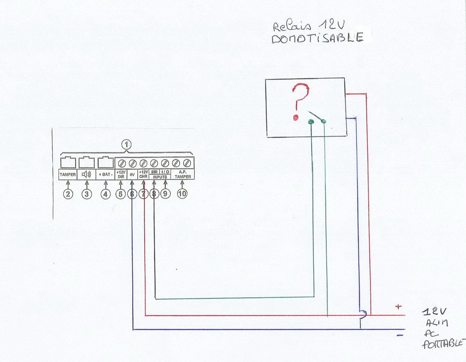

je reviens vers vous car j ai une question
pour réaliser mon branchement cette sirène est alimente en 12v et pour la commande de déclenchement d alerte il faut aussi du 12 v avec un négatif commun au deux pour bien il me faudrait un relais domotisable ??????? :?: :?: :?: :?: reconnu par eedomus ou rfxcom soit en 12v ou en 220 v qui permettrait de faire un contact ouvert ou ferme du 12v
j espere que vous me comprendrez :roll:
donc j ai fait un dessin pour aider ;)
merci pour votre aide
schema

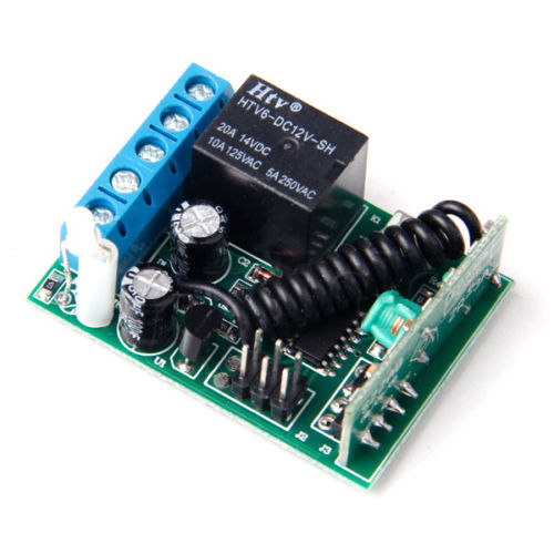

après recherche a droite et a gauche j ai trouve ce relais il est reconnu 433 pour rfxcom et paramétrable dans eedomus je ne sais pas si cela va me sauver mais pour le prix 3 a 4 euros je vais en prendre plusieurs
avez vous déjà utilise ce type de relais et si possible vos avis

Pour le module 433mhz ça me parait bon ! Merguez07 utilise celui-ci : kr2202 (sur aliexpress). C'est un relais double qui est compatible avec la box. Mais le tien doit pouvoir fonctionner, il faudra tester et vérifier le protocole utilisé.

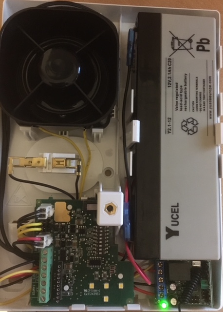

on peut tout a fait se servir d un relais zk1pa pour rendre sans fils et une sirène et l associer a eedomus
ajout nouveau périphérique
-un nom x
-appareil Electrique
-choisir: domnia/arc
-A ou autre
-appuyer longuement sur swich relais jus-qu a led verte
-ensuite deux fois sur switch et faire commande on
le relais clignote et c est dans la poche
voici ce que ca donne
bonne journée :D a vous

Bonjour, donc ces petits récepteur(kr2202) serait compatible avec la Eedomus? vous me confirmez? merci
0683186932@orange.fr
Messages : 49
Inscription : 07 Jan 2017
Re: aide pour installation sirène ext merci
Messagepar rover820i » 22 Déc 2017 10:17
0683186932@orange.fr a écrit:Bonjour, donc ces petits récepteur(kr2202) serait compatible avec la Eedomus? vous me confirmez? merci
Oui 100% compatible ;)
