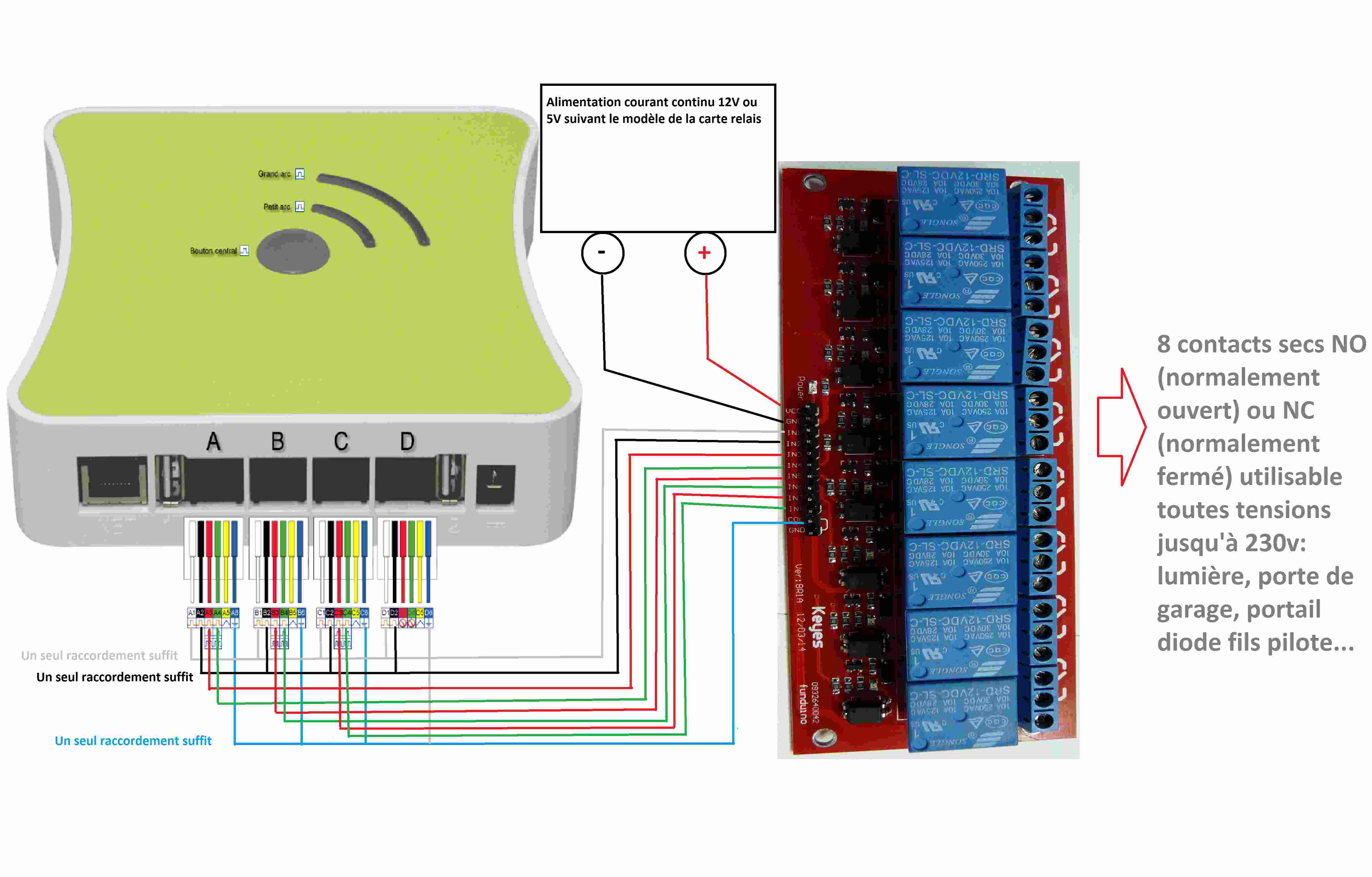

Messagepar jcmontigny » 23 Avr 2014 14:47
Voici un schéma en fichier joint.
Bon courage

Messagepar influman » 23 Avr 2014 16:04
jcmontigny a écrit:Bah si tu regardes la documentation eedomus, c'est bien expliqué (la team eedomus fait du bon boulot):
http://doc.eedomus.com/view/Entr%C3%A9es/Sorties
j'ai lu :) mais ça commence par une mise en garde....
Merci bpc pour le schéma, ça vaut toutes les explications.

Est-ce que je peux abuser et te demander en détail quel matériel tu as utilisé exactement ?
J'ai compris que tu avais pris un câble ethernet CAT5E pour utiliser les 8 fils + fil rigide, branchés donc à la carte relais.
Mais ensuite, pour faire les jonctions côté eedomus, tu as acheté des fiches mâles RJ12, connectées au câble ethernet via wago ?
Re: Contact "SEC"
Messagepar jcmontigny » 25 Avr 2014 14:49
Ma box n'est pas à proximité de ma carte relais qui est dans mon garage, j'ai des câbles RJ45 entre mon salon et mon garage.
Côté box: j'ai fabriqué un câble pieuvre avec 3 RJ12 d'un côté (bornier Eedomus A, B et C) et un RJ45 mâle de l'autre.
Le connecteur Rj45 male rentre dans une prise murale (petite bidouille à faire pour le cable métalique pour le commun, sinon on peut utiliser un deuxième cable)
Côté garage le cable RJ45 arrive sur un bandeau, j'ai coupé un cable RJ45 entre le bandeau et la carte relais (barrette PIN entraxe 2.54mm).
Si ton eedomus est à côté de ta carte relais, il faut juste des connecteurs RJ12, une barette PIN et un morceau de câble entre les deux
