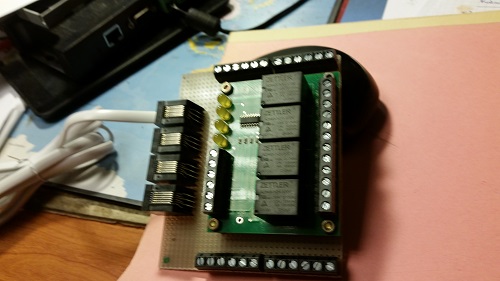

Messagepar rol50 » 27 Déc 2014 17:33
08122014 007.jpg (61.18 Kio) Consulté 32348 fois
voila le montage que j'ai réalisé : le but étant de prendre le moins de place dans le coffret modulaire
l'alim 12 V est celle de l'Ipx, la carte de 4 relais, 4 entrées, vient du même fabricant
si je veux rajouter des E/S, il suffit de superposer une seconde carte.
l'encombrement : 90 x 110 mm, soit environ 6 Modules
